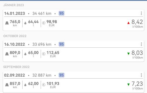

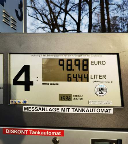

Hallo eine Frage an die Runde .
Hatte gestern getankt . Im Bordcomputer stand Nachtankmenge 50 Liter . Gefahren bin ich 765 km mit letzter Tankfüllung von 65 Liter . Gestern hatte ich wieder getankt und passten 65 Liter rein . Warum dieser große Unterschied .
Anbei auch ein Screenshot vom Tankbuch

War freitag Bei der Inspektion . Es gibt rune Rückruf action der tanksensor wird dabei getauscht. Vlt hat es damit was zu tun
Das kann durchaus mit dem Rückruf in Verbindung stehen, der Rückruf wurde mir wie folgt erläutert:
Es wird nicht ausreichend zuverlässig ein leerer Tank signalisiert und dadurch besteht die Gefahr eines liegen bleiben wegen Spritmangel

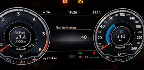

Ja, Nachtankmenge musste codiert werden:
STG 17 Schalttafeleinsatz
Lange Codierung
Byte 10 bit 4 aktivieren
Die Nachtankmenge ist einfach nicht zuverlässig genug. Ich hatte das auf dem Touareg codiert und nach einigen Wochen rückgängig gemacht. Die Unterschiede waren gravierend, 55 zu 64, 75 zu 87 Liter.
Die Nachtankmenge funktioniert bei meinem Leon 5f so wie es sein soll auf 5l genau. Über 100t km gefahren und nach jedem tanken überprüft ob es innerhalb der Toleranz liegt. Bei mir stimmte es.
Das hört sich ja so an als ob noch die Literzahl irgendwo geändert werden müsste damit es funktioniert.
Durchaus möglich, die Funktion ist ja an sich nicht schlecht. Mit der großen Abweichung allerdings unbrauchbar.
