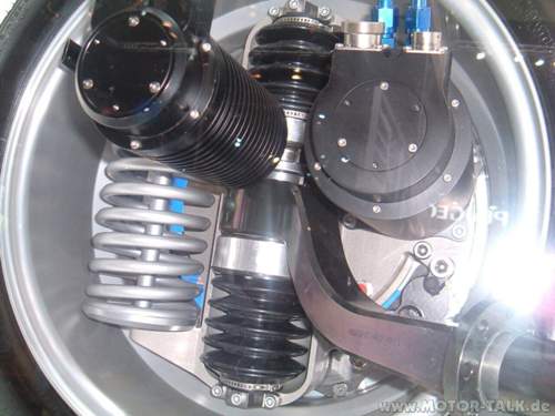

Wer sich schon mal einen Radnabenantrieb aus der Nähe angeschaut hat (siehe Bild) kann gut erkennen dass dazu eine völlig neue Radaufhängung incl. Lenkgestänge nötig ist. Für die Anlenkpunkte sind möglicherweise sogar Änderungen an der Karosserie nötig.
Will aber keinen entmutigen, erst mal bestellen und wenn das Zeug da ist "dann schaun mer mal..."😁
Iaa-2009-022
