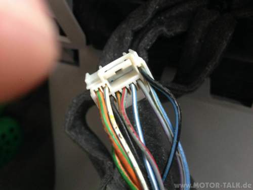

Bin dabei das GROM einzubauen. Bevor ich jetzt einen Fehler mache wollte ich euch fragen, welches Kabel das +12V und welches die Erdung ist? Habe dazu ein Foto von meinem Radiodisplay von der Rückseite und dessen Stecker gemacht.
Danke und Gruss
Enrico
Wd-0026
Also ich hab die 12v vom Stecker des CD-Player genommen. Blau ist +12V ubd Blau-Schwarz bildet die Masseleitung. 😉
