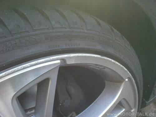

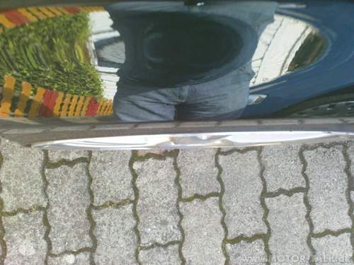

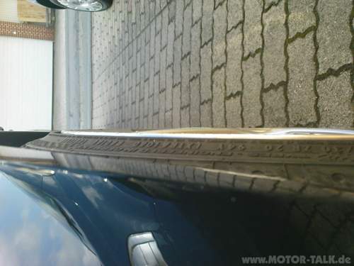

Hallo
Wie versprochen im Anhang einige Bilder mit Bezeichnungen.
Ich habe gerade festgestellt, dass der Händler mir zawr die richtige TÜV Bestätigung mitgegeben hat, aber ein Radgutachten für andere Felgen. Da muss ich wohl mal anrufen...
Jedenfalls sollten die Bilder zeigen wie die Reifen im moment auf den Felgen sitzen und exemplarisch ein paar Macken an den Felgen abbilden. 90% davon sind allerdings vom Vorbesitzer, was sich natürlich im Kaufpreis niedergeschlagen hat.
Vorne Fahrerseite von oben
Vorne Fahrerseite von vorne
Vorne Fahrerseite

Was hier gemeint ist, Deine Felgen sind laut ETRTO-Norm zu breit für diese Reifengröße.
Daher bedarf es einer Freigabe des Reifen-Herstellers daß Du diese Größe auf diese Felge montieren darfst.
Zur Felgenschutzkante,
wie Du selber siehst hast Du schon so einen Reifen.
Allerding zieht der Reifen durch die zu breite Felge nach innen, so daß der Schutz nicht wirken kann.
Allerdings sollte man auch bei einer schmäleren Felge keine Wunder erwarten, denn das bischen Gummi drückt sich bei einem Bordstein schnell nach innen.
