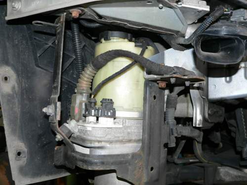

Hatte gestern einen kleinen Abflug und dabei ein Verkehrsschild erwischt. ..
Leider hat das Schild meine Front beim NSW "eingeschnitten" und auch alle Kabel dahinter abgerissen.
Die Kabel des NSW hab ich gerichtet, aber das von der Servo find ich nicht mehr...
Kann mir wer sagen wo das Kabel verläuft? Muss das wohl neu verlegen...
Am Foto sieht man die 2 leeren Stecker, der 2-polige ist aber wohl nur bei Fahrzeugen ohne ESP belegt (hab ich gelesen).
Den 3-poligen Stecker hab ich noch, kann ich den überhaupt selbst richten? (Spezialwerkzeug nötig?)

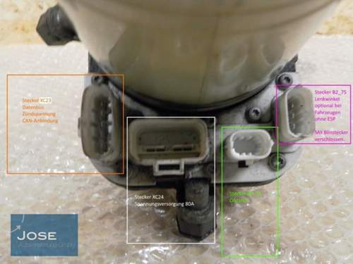

Also....
3: Für Lenkwinkelsensor (für Fahrzeuge ohne ESP)
2: Füllstandsensor (geht oben in den schwarzen Deckel)
1: Spannungsversorgung
Hinter 1 verbirgt sich noch ein 5-poliger Stecker, über den die Kommunikation (Datenbus) und Zündspannung geht.
Geht überhaupt deine Servo-Lenkung? Oder warum willst du auslesen?

Danke, hab mir erlaubt dein Bild zu bearbeiten und die Stecker zu nummerieren.
Also N.1 ist vorhanden, verlauf des Kabels scheint i.O., nur die Plastikhülle ist an einer Stelle angeknackst.
Nr. 2 ist komplett verschwunden, und Nr.3 scheint ein Blindstecker zu sein...
Ausgelesen hab Ich mit China-kracher, kann nicht kommunizieren! Also bekommt die Pumpe keinen Strom?
Hab auch noch schnell ein Foto gemacht wie es bei mir Aussieht, Qualität nicht so toll weils duster ist...

Die "angeknackste" Stelle würde ich mir genau anschauen, wenn es in deinem "1" markierten Stecker ist sind hier "nur" 2 Pole, die mit "80A" abgesichert sein sollten.
Ich würde zuerst mal die Sicherung prüfen, die hat es vielleicht durch die Beschädigung zerlegt. Diese sollte sich im Batteriekasten befinden.
Wenn dein Stecker "2" verschwunden ist, dann ist auch der Deckel deiner Pumpe weg? ob die Servo dann deaktiviert wird entzieht sich meiner Kenntnis.
Deinen Stecker "3" würde zumindest ich sauber verschließen, da du ESP hast wird dein Lenkwinkel nicht zusätzlich zur Pumpe geführt.
Servo-0
Also am Stecker XC23 (orange....leider auf den Bild als XC24 gekennzeichnet) vom Bild von intelinsider, ist von oben Gesehen der Pin 1 = schwarz (Klemme 15 - Zündspannung), 2 = grün & 3 = weiß = Datenbus.
Der große Stecker ist + und - (Sicherung im Batteriekasten neben der Batterie)
Messe ganz einfach ob am Großen Stecker + und - vorhanden ist und am kleinen Pin 1 ob da auch 12v anliegen, wenn du die Zündung einschaltest.
Ist das der Fall, wird deine Servopumpe durch den Aufprall wohl einen weg haben. Natürlich auch vorher die Kabel checken...aber versteht sich ja von selbst.

@W!ldsau schrieb am 30. Dezember 2014 um 19:02:51 Uhr:
Bild mal geändert, so sollte es stimmen.

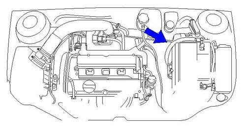

Kleines Problem: wo ist die Sicherung? bin ich zu blöd oder draußen zu dunkel? 😁
In der Bedienungsanleitung ist sie ebenfalls nicht zu finden...
@Andi_GTC schrieb am 30. Dezember 2014 um 19:19:42 Uhr:
Ich bin jetzt auch zu faul am Auto zu suchen (kalt & dunkel), aber wenn man dem Pfeil glauben schenkt.
Sicherung-fb1
Danke, ich lauf trotz Schneefall-Extrem nochmal schnell, ich wills wissen!
So, Sicherung def. !
Morgen neue besorgen...
Die Erklärung warum Sie überhaupt def. ist:
Das Schild hat die Kabel eingeschnitten und einen Kurzschluss ausgelöst! Hab ich eben erst mit der Taschenlampe entdeckt weils so schön geglizert hat das Kupfer!
Also werde Ich morgen die Kabel neu Isolieren und die Sicherung Tauschen, und dann hoffen dass er wieder fährt! Das Sommerauto (GTC) will ich nicht aktivieren, und der Vectra hat eine def. Kupplung die ich heute (Lach) machen wollte..
