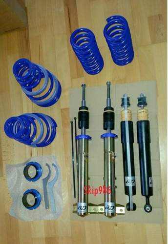

Hab mir auch ein AP Gewindefahrwerk eingebaut und bin absolut zufrieden!
Bild 1 siehst du das komplette Fahrwerk.

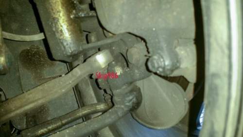

Bild 2 und 3 hab ich vorhin gemacht, da es mich auch interessiert. Auto steht eben auf dem Boden und die Lenkung ist gerade.
Und auf Bild 4 siehst du mein c32 AMG Fahrwerk, dass vor dem AP eingebaut war.
Es ist also sehr knapp in diesem Bereich, habe aber doch mehr "Platz" als du. Als ich mein AP typisiert habe, hat der Prüfer ganz genau kontrolliert. Der Abstand vom Querlenker zum Stoßdämpfer hatte er für ok befunden. Er hatte damals bemängelt, dass ich die Höhe des Fahrwerks vorne Unterschiedlich eingestellt habe. Es war glaub ich weniger als 1cm Unterschied zwischen dem linken und rechtem Federbein. Natürlich befand sich der Einstellring in dem geprüften Bereich.
Habe zwar beim Einbau genau darauf geachtet, dass beide Federbeine die selbe Einstellung haben, allerdings hatte ich unterschiedliche Höhen von Kotflügelunterkante zur Radmitte. Linke Seite war glaub ich zwischen 7 und 8 mm höher. Deshalb entschied ich mich damals den Verstellring minimal zu verändern.
Eventuell gibt es in dem unteren Bereich etwas an Schraubenspiel. Man könnte versuchen die Schrauben zu lösen und den Stoßdämpfer weiter weg vom Querlenker festzuziehen.
Nachtrag: Kann es sein, dass dein Querlenker schuld sein könnte? Habe bei mir Lemförder verbaut. Von welchem Hersteller ist dein Querlenker? Meiner sieht etwas schmäler aus als deiner. Kann aber auch täuschen
