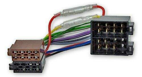

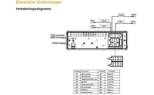

und PLÖTZLICH.... sobald man Pin 4 und Pin 7 tauscht.... funktioniert alles wie erwartet. Der benötigte Adapter kostet in der Bucht ab 8,00 Euro, beim freundlichen Einzelhändler war es nicht verfügbar, beim Car-HiFi-Spezi kostet das gute Stück dann stolze 18,00 plus 2,- in die Trinkgeldkasse. Ich muss also tatsächlich meine Bewertung ändern:

Hm.....
Belegung-becker
Belegung-conti

@keksemann , dafür gibt es Adapter 😉
Isoadapter

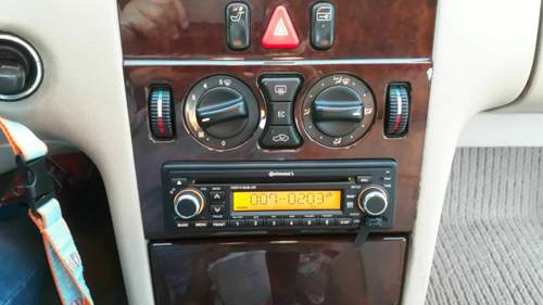

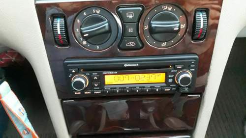

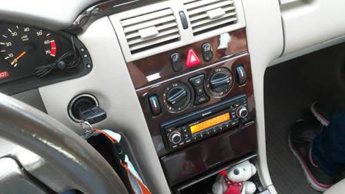

So... hier mal die Bilder, wie angekündigt. Passt farblich sehr gut, auch die Mattierung des Kunststoffes passt sehr gut zum W210 (Bild 6)

@Pandatom
Ja, das hat mir ein freundlicher, allwissender Arbeitskollege auch grade geschickt. Danke!
Sieht gut aus! 😉
