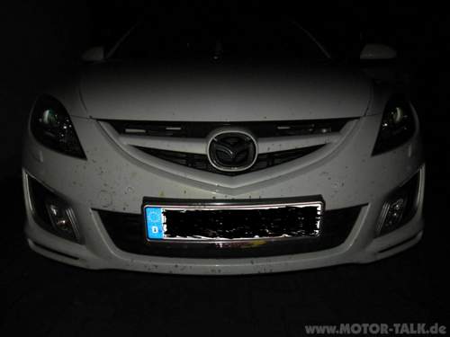

wir waren jetzt im Urlaub und nach 1500 km überwiegend Autobahn, haben wir jede Menge Fliegen an der Front.
Mit HDR und Waschen mit MF-Handschuh ging trotz gewachstem Fahrzeug nicht alles ab.
Habt ihr eine empfehlung? spezielles reinigungsmittel für die schonende aber effektive Entfernung?

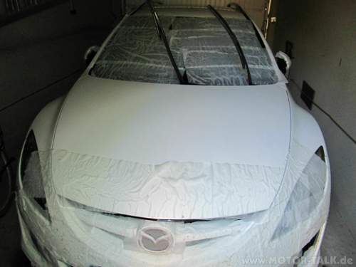

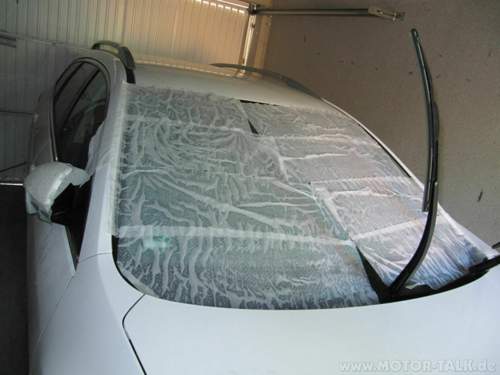

Hallo
Es kann so einfach sein, man nehme eine Küchenrolle und Wasser, dann 20 min warten, und dann alles abwischen fertig.
