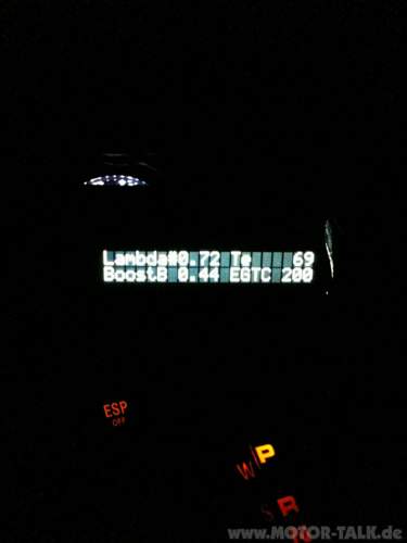

Z.b. habe ich meine Wasser ethanol Einspritzung selber eingebaut, brauch nur noch TüV abnahme, das Bringt im Sommer mindestens 15% mehr Leistung. Mit der WEAS kann man die Ladeluft fast bis auf Ausentemparatur runter kühlen, was fast 100% efektivität entspricht ein Ladeluftkühler schaft so um die 50-60% je nach Aufbau und paltzierung im Auto. Und die erwährmung der Laderluft ist nicht zu unterschätzen, selbst bei einer so geringen aufladung von 0,44bar erreiche ich locker Ausentemparatur + 60°C. Pauschal kann man sagen 10°C weniger Temparatur sind 3% mehr Sauerstoffgehalt und somit 3% mehr Leistung.
Die 12 Sec sind noch ohne WEAS, muss ich mal bei gelegenheit neu messen.

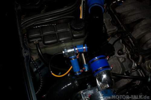

Kein Thema, soll ja keiner glauben das ich hier nur mist erzähle.
Wie man sieht an den letzten Bildern, ist nicht alles gut bei so einen umbau, das Gelb/Braune ist eine Öl Wasser mischung, bedinkt durch die tiefen Temparaturen. Aber ein Öl Catch Tank ist schon gekauft, muss ihn nur noch einbauen, dann sollte das Problem auch gelöst sein.
Besser Fotos habe ich aber nicht, ich stelle das Auto normal nicht zuschau, so wie ich es gerade mache, normalerweise blebt die Motorhaube zu für andere 😉

wenn das mal keine op war🙂
wie ich sehe haben sie bei dir auch den schlossträger angesägt😁
steht deine motorhaube ebenfalls auf der beifahrerseite höher??
zeig doch auch mal ein bild von aussen...
mfg
Der Schlossträger muss immer leiden, war auch beim Orginal Lorinser Umbau schon so. Sonst ist kein platz für das Kompressor Pully 🙂.
Die Motorhaube steht bei mir wie du das schon kennst auch etwas hör, wurde aber nicht so eingestellt beim Umbau. Das musste ich schon alleine herrausfinden woher die unangenehmen geräusche beim Fahren kommen, bis ich merkte das die Motorhaube nicht mehr fest sitzt durch den beschnittenen Schlossträger. Woher die geräusche kammen war nicht sofort zu finden. Danach habe ich die Einstellstiffte solange hochgedreht bis die Motorhaube stramm saß aber halt auch etwas hör. Die Auflageflächer der Einstellstiffte muss ich jetzt auch regemassig schmieren, da es sonst zu geräuschen kommt, durch die verwindung des Autos.
Ich selber finde die Lösung nicht so pregelnt, ist für mich eindeutig eine komforminderung, da sich seit dem gewissen schwingungen mit in den Innenraum übertragen. Ich mag das nicht wen die karre an allen ecken und enden knarzt/klappert.
