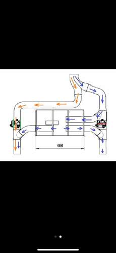

ist vielleicht eine etwas ungewöhnliche Frage, würde gerne die Abgasanlage vom MPPSK dauerhaft leiser bekommen. Hatte mir beim Kauf das MPPSK direkt vom freundlichen einbauen lassen wegen der Leistungssteigerung. Da es aber dir Leistungssteigerung nur in Kombination mit der Abgasanlage gibt, ist sie nun wohl oder übel dran.
Gibt es eine Möglichkeit, das ganze leiser zu bekommen?

Spontan würde mir da jetzt nur das abziehen der Kabel vom Stellmotor der Klappen einfallen.
Natürlich wenn diese geschlossen sind.
Dann werde die Abgase nicht mehr am ESD vorbeigeleitet, sondern immer durch den ESD.

Man kann den Sportmodus konfigurieren und dabei den „Antrieb“ deaktivieren. Dann bleiben die Klappen zu, aber auch die direkte Gasannahme ist dann nicht vorhanden bzw. wie im Comfort-Modus.
Klappen deaktivieren durch Stecker ziehen würde ich nicht machen.
Die Klappen des MPPSK öffnen sich auch im comfort Modus bei 4000 Umdrehungen automatisch. Denke das dient dabei den Staudruck bei hohen Drehzahlen zu reduzieren.
Zieht man die Stecker von den Klappen so sind diese dauerhaft zu!
Weiß nicht ob das so gut für den Motor ist.
Das ist beim MPPK auch so und ist für die Leistungsentfaltung kontraproduktiv und geht ja mal gar nicht.
Die Klappen der Klappenanlage sind doch grundsätzlich nur dafür da, das mehr Lärm generiert wird.
Soweit ich mich erinnern kann, ist doch auch noch so wie in der Originalanlage, eine Klappe nach dem ESD verbaut, oder?

Also hab grad mal geschaut, da gibt's keine Klappe mehr nach dem ESD.
Dann müsste man das mal testen ob es ausreichen würde, wenn man nur die rechte, also die Beifahrerseite "lahmlegt".
Dann geht auf der rechten Seite zumindest alles durch den ESD.
Vielleicht ist er dann leise genug.

Stimmt, rechte Seite lahmlegen würde heißen dass die Abgase trotzdem durch den ESD gehen. Dann wäre das nicht so schlimm mit dem Staudruck. Das Thema gab es schon mal in einem anderen Thread. Hab hier noch ein Bild dazu wenn nur die rechte Klappe lahmgelegt ist.
