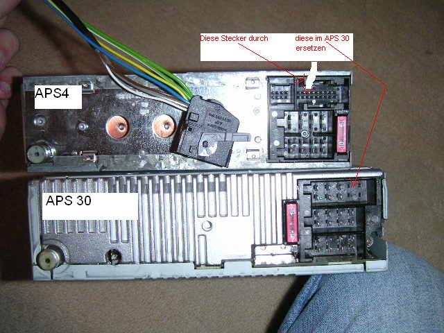

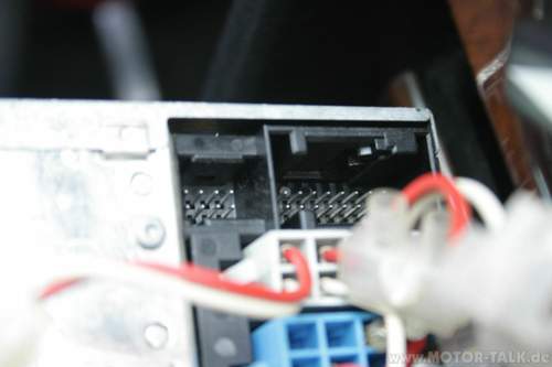

Ich habe im S124 ein APS4 drin und bin auch soweit zufrieden damit.
Nun wollte ich aber gern ein AUX-IN-Kabel über die CD-Wechsler-Buchse dranbasteln (etwas aufwändigeres wie von Zemex/Yatour brauche/möchte ich eigentlich nicht) und habe natürlich erst bestellt und dann geschaut, ob's denn auch passt. Sollte eigentlich für Becker, Blaupunkt etc. passen und das APS4 ist doch von Blaupunkt; sollte also passen, dachte ich mir. Naja, passt leider nicht.
Müsste bei Becker/Blaupunkt an die C3-Buchse. Beim APS4 ist aber die C1-Buchse für die CD-Wechsler-Ansteuerung.
Kennt jemand die Pin-Belegung für die beiden Buchsen? Oder hat vielleicht eine bessere (=einfachere) Lösung?
Würde mich echt freuen. Vielen Dank schonmal!

Danke, dass mal wieder einer Lehrgeld gezahlt hat. Sorry für Dich! Ich bekomme immer auf die Mütze, wenn ich sage, dass es Mercedes radios und keine Becker, Blaupunkt, Alpine oder was weiß ich auch immer ist!
Motorsteuergeräte von Opel passen auch nicht in einen Mercedes, auch wenn beide von Bosch sind!
Das Problem ist nicht die Pin-Belegung, die Dir Pandatom ja schon geschrieben hat, Du kannst einfach den AUX Eingang nicht aufschalten! vDu mußt also auch immer die Steuerung mit einbezioehen! Audio alleine reicht nicht!
Bei einem Becker Radio aber schon, da kannst zwischen AUX und Wechsler im Menü umschalten!

Also, erstmal vielen Dank für alle hilfreichen Antworten!
Ich fasse einmal zusammen, was ich verstanden zu haben glaube:
Ans APS4 kann ich nicht einfach ein AUX-IN dranbasteln, weil, selbst wenn ich die 3 Pins für'n Audio-Eingang mit einem Audiosignal versorgen würde, ich die Steuerung nicht bedienen würde (und das Radio das Audiosignal als solches dann wohl nicht erkennt?)
Na gut 🙁
Funktionieren denn diese Adapter von Yatour/Zemex am APS4?
Ich habe da ja meine Bedenken, da 1.) dieser Adapter dann ja auch die Steuerung berücksichtigen müsste, was ich mir nur schwer vorstellen kann, und 2.) der Anschluss vom APS4-CD-Wechsler ja doch anders ist (siehe Bilder).
Gibt es da Erfahrungswerte?
Angenommen also, ich möchte mein APS4 behalten (und kein Becker/MB Exquisit etc. einbauen): Kann ich da eine AUX-IN-Lösung dran bekommen? Oder geht es einfach definitiv nicht?
NEIN!
NEIN!
Nur evtl. eine Lösung die dem APS4
vorgaukelt
ein originaler CDW zu sein! Ich dachte wir hätten das präzise beschrieben? 😕
