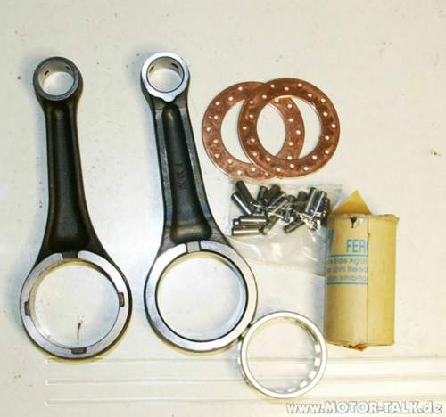

hast du das maß was der pleuel oben als breite hat ?
würde mich über ne antwort freuen
Mfg Kai
Die Breite ist 18mm.....
Hier siehst Du eine Kurbelwelle, die mit einem Pleuel von Prox wieder flott gemacht wurde.
....der Vergleich Kawa-Pleuel zu Honda-Pleuel
