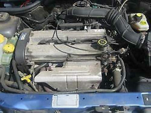

könnt Ihr mir sagen ob bei mir ein Zetec mit Alu Ansaugbrücke 1,6 90Ps aus baujahr 98 passen würde ??
so sieht er aus:
http://www.ebay.de/itm/MOTOR-1-6l-16...item3a5cc88306
und so läuft er:
http://www.youtube.com/watch?v=WllF4cPL54E&feature=youtu.be
Und welche Anbauteile kann ich von meinen alten benutzen, wie zündspule,drosselklappe, lichtmaschiene,servo pumpe ,wasser pumpe, klima , flachbandriemen, einspritzleiste inklu düsen . usw ?
Und Welche neue ich brauche ??
Habe zur zeit bei mir einen 1,6 90PS Zetec E 97 Baujhar mit klima.:
so sieht meiner aus:
http://www.ebay.de/itm/Ford-Escort-M...item35bd711872
danke

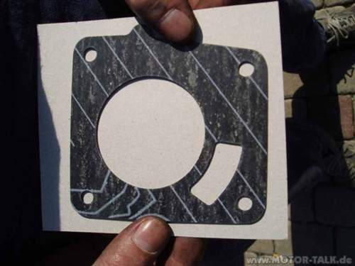

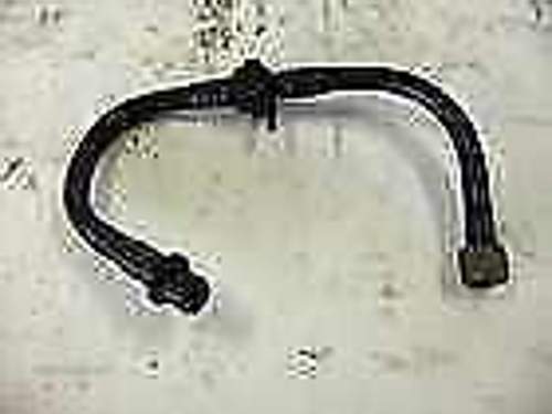

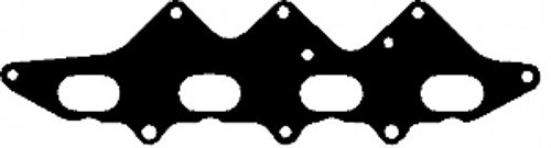

also für den umbau braucht ihr:
- Alu- Ansaugbrücke + Dichtung zwischen Ansaugbrücke und Zylinderkopf-> am besten NEU- ( egal von welchem zetec ob 1.6 oder 1.8 völlig egal alles die gleichen)
- Unterdruckschlauch zwischen Ansaugbrücke und Bremskraftverstärker
- ein Leerlaufregelventil (LLRV)
- Drosselklappe+ Dichtung + Drosselklappenpotientometer
- Ansaugstutzen + Ansaugschlauch zwischen Drosselklappe und Luftfilterkasten
und zum Schluss ein Luftmassenmesser!
ALLE TEILE SIND AUS DEM FAHRZEUG ZU NEHMEN AUS DEM AUCH DIE ALU-ANSAUGBRÜCKE KOMMT!!
(Bilder im Anhang)

Ach und Motor braucht Ihr nicht ausbauen beim Ein und Ausbau hilft eine brechstange zwischen Motor und Karosserie hinten links!- einfach motor an der halterung etwas in die richtung drücken wohin man ihn braucht!
