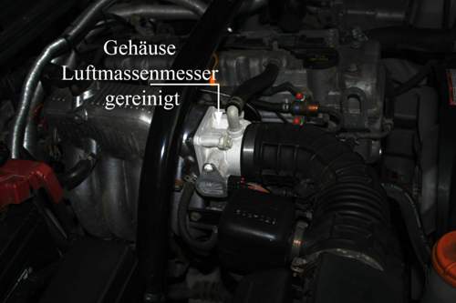

Leider ist die nächste Suzuki Werkstatt 300 km weit weg. Bisher haben sie Kerzen gewechsel Stück 13€, Benzinfilter erneuert 36€, Luftmassenmesser Gehäuse ausgebaut und mit Bremsenreiniger gereinigt. Einspritzdüsen und Zündspulen überprüft, Kompression gemessen, div. Steckverbindungen und Kabel optisch kontrolliert. Leider scheinen sie keinerlei Diagnosegeräte (außer Fehlerauslesegerät) zu haben oder können damit nicht umgehen.
Die von Dir beschriebene Metalleitung, kann man die von oben sehen oder nur von unten und ist das auf meinem ersten Bild das Reinigungsventil?
Gruß Michael
Was ist das?
Luftmassenmesser
Welches ist der Luftmassenmesser 1 oder 2? Beim googeln sehen die alle anders aus.
Gruß Michael
Luftmassenmesser
2 ist luftmassenmesser , schau mall nach dem falsch luft . jeder andere gute werkstatt hat OBD tester zum fehler auslesen.

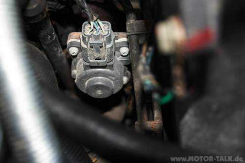

Ich habe heute das Metallrohr vom EGR zum Ansaugkrümmer ausgebaut und verkehrt herum nur am Krümmer angebaut (weil ja noch ein Stück Rohr aus dem Flansch übersteht), am Flansch des Ansaugkrümmers eine durchgängige Dichtung dazwischen gesetzt. Also die Zufuhr von Abgas verhindert.
Der Erfolg war, das der Motor im Stand wieder völlig normal lief!
Um zu prüfen ob das Rohr kaputt ist habe ich dann das wieder ausgebaute Rohr mit einem Holzstock auf der einen Seite verschlossen und in die andere Seite Druckluft eingelasen, dann das ganze unter Wasser gehalten ob irgendwelche Luftblasen austreten, was aber nicht der Fall war.
Ich denke das EGR schließt nicht warum auch immer.

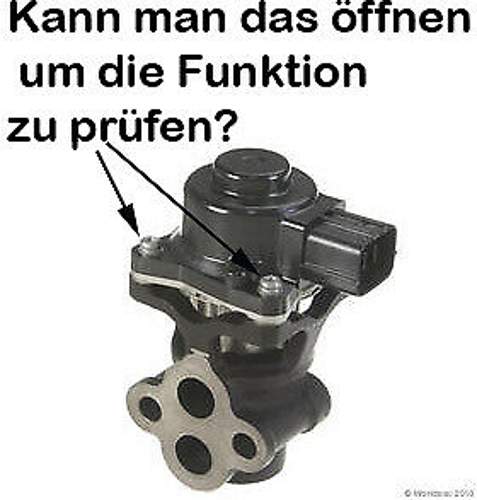

Frage: Kann man das schwarze Gehäuse mit den 4 Kreuzschlitzschrauben öffnen? An die schrauben selbst vom AGR kommt man ja nicht ran.
Gruß Michael
Agr-rohr-zur-ansaugbruecke
Egr1-1
Ich habe jetzt die Verbindung vom AGR zur Ansaugbrücke zu gemacht, bis ich hier in Griechenland Ersatz habe fahre, ich so. Läuft wie geschmiert. Muß mich jetzt wieder daran gewöhnen mit rechts zu bremsen
Was ist mit dem Stecker am AGR, soll ich den abziehen?
