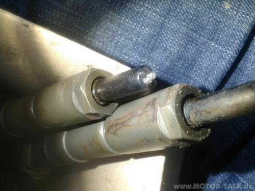

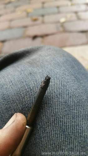

Die Werkstatt sagte mir:
Glühkerze abgebrochen und durch den Brennraum
Loch im Kolben
Zylinderlaufbahn platt
Was ist eure Meinung?
Ich bin der Meinung, dass der Motor mit 4 neuen Ventilen (oder neuem Kopf) und nem neuen Kolben +ggf Pleuel+Pleuellager noch die erforderlichen 70-80tkm gemacht hätte.
Liege ich richtig?
Die Glühkerze war übrigens auch nicht abgebrochen, lediglich geschmolzen
P.S
1.9 Liter Opel, Schaden entstand durch einen verkokten Injektor.

Naja, und bei den Bildern muss man jetzt wirklich nicht darüber streiten, ob es daran gelegen hat.
Das kann definitiv ausgeschlossen werden.
Ursächlich ist ein defekter Injektor.
Das kann nach 220tkm halt passieren wenn man wie ich zu blöd ist die nicht tournusmäßig mal reinigen und überprüfen zu lassen. Aber das macht wahrscheinlich eh fast keiner. Manche haben Glück, manche nicht.
Was ich mal fragen wollte, Glühkerze geschmolzen, weil verkokter Injektor?
Hm, befinden sich die Glühkerzen nicht im Ansaugkanal?
