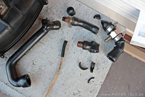

Bei der Motorraumentlüftung ist ein seitlicher Abzweig mit einem Plastikteil versehen.
Ist das so richtig eingebaut?
Grüße Jörg
Hallo Jörg
Hier die Reihenfolge und Position der Schläuche/Teile des Leerlaufstellers und der Kurbelgehäuse-Entlüftung.

Hallo Jörg
Grüße Helmut

Hallo
Vielen Dank,genau was ich wissen wollte.

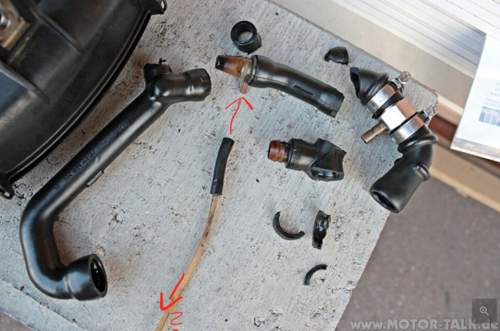

So bei mir ist es nun auch soweit ...
wollte vorher eigentlich nur ein wenig im Motorraum rumschrauben und mir alles nochmal ein bisschen anschauen, bevor ich im Laufe der Woche die Einspritzventile tausche, und naja irgendwie habe ich dann angefangen alle Stecker abzumachen und auch die Schläuche der Kurbelgehäuseentlüftung zu demontieren. 🙄
Wie zu erwarten war waren allesamt steinhart und porös, mir sind alle kaputt gegangen, spätestens als ich die Plastik-Verbindungsstücke herausnehmen wollte.
Alles im Müll (also nur die Schläuche) .... morgen werde ich beim Freundlichen aufkreuzen und meinem Teilemann das Foto unter die Nase halten. 😎
Weiß jemand, was genau der kleine Schlauch macht (siehe Bild, untere Hälfte) und ob man den auch beim Freundlichen bekommt? Verläuft zum Membrandruckregler. Ist auch schon steinhart, will den auch gleich neu haben.
Bekommt man die Plastikverbindungsstücke auch neu? Dazu hat Helmut leider keine Nummern hinterlassen.
So das war's erstmal von mir, ich bedanke mich für alle Antworten 🙂

Sieht aus als ob der Marder die Schläuche ausgebaut hat,der kleine Schlauch ist von Haus aus hart nimm etwas längere Gummischläuche die als Kupplungsstück dienen,den Schlauch hab ich oft genug daneben hängend gesehen.

Jop, die waren sooo hart und wie rangeklebt. Da half nur Gewalt mit dem Schraubenzieher.. 😰
Gott sei Dank habe ich den Ferienjob jetzt bekommen, dann kann ich mir einige Sachen fürs Auto gönnen.
Und so arg viel kosten die drei Schläuche jetzt auch nicht. Ein wenig mehr als 30 Euro und wieder Ruhe für einige Jahre ...
Dazu gleich die Dichtungen für die ESD.
Weiß jetzt noch jemand ob es die Plastikverbindungsstücke auch zu kaufen gibt?

Die brauchst Du nur wenn sie hin sind,aber hast Du Dir mal Gedanken über den Sinn dieses Verbindungstücks zum Membranregler gemacht?Denn der Verbindungsschlauch vom Rest der Unterdruckanlage hat doch eh keine Verbindung zur Motorentlüftung.
Ganz klar ist mir das nicht deshalb hab ich nachgefragt.Ich würd lieber nen neuen Luftfilter für das Geld kaufen.

der Schlauch dient der Belüftung des Membranraums

Dann ist es mir schleierhaft das der Stopfen keine Verbindung von Unterdruck zur Entlüftung zulässt,da gibt es keine.Praktisch ein Sackgasse für das Unterdrucksystem.

So habe alles beim 🙂 bestellt. Ich habe ihn gefragt ob er selber im EPC schauen möchte oder ich ihm erstmal die Nummern sagen sollte. Er bestand auf Letzteres und würde mich korrigieren, falls etwas falsch sei.
der große vorne: A 102 094 43 87 / ca. 11,90€
der mittlere: A 102 094 21 87 / ca. 4,50€
der hinten: A 102 094 19 87 / ca. 16,90€
die zwei Plastikverbindungsstücke musste er bestellen, ich weiß davon aber leider nicht die Teilenummer. Auf jeden Fall kann man sie neu kaufen (im Bild oben sind die auch neu schätze ich).
