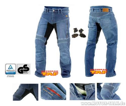

Mich würde mal interessieren, was ihr von sogenannten Motorradjeans haltet. Für wie sicher haltet ihr die Kevlar verstärkten und mit Protektoren ausgestatteten Jeans? Kommen sie an den Sicherheitsstandart von Leder-, oder Textilhosen ran? Wie fährt es sich mit diesen Hosen? Flattert das sehr?
Ich würde mir so ne Jeans gerne zulegen. In der Fahrschule bin ich immer mit ner normalen Jeans gefahren. An heißen Sommertagen ist das echt schöner, als mit ner Lederkombi. Allerdings hab ich nicht so große Lust, mein Fleisch von der Straße kratzen zu müssen, deshalb kommt ne normale Jeans für mich nicht in Frage. Aber so ne Motorradjeans wär schon was, vor allem wenn man auch mal zu Fuß durch ein Städtchen tingeln will.
Es wäre schön, wenn ihr über eigene Erfahrungen bzgl. Tragekomfort, Verhalten während dem Fahren usw. berichten könntet. Zwar wünsch ich es keinem, aber evtl. hat ja auch schon jmd Rutscherfahrung mit so ner Jeans gemacht?
gruß, euer Basti
