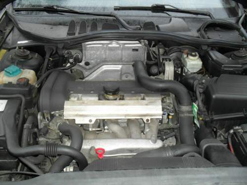

wenn ich mich mal einklinken darf...ich würde auch gerne wissen, wo dieser leerlaufregler bei meinem motor sitzt! (bild ist angehängt)...vielleicht kann das jemand beschreiben, wo der sitzt...
Motor-v70-l
Du hast keinem. Die elektronische Drosselklappe übernimmt die Funktion
oh man...das wurmt mich so wie so, daß bei meinem wagen diese marelli klappe verbaut ist! aber danke, für die antwort!
