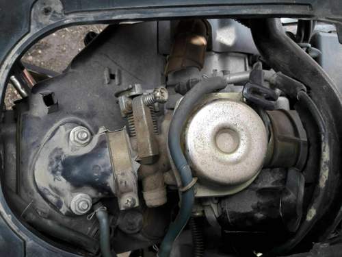

ich steige nun nach 15 Jahren pause wieder auf einen Motorroller.
Vor ein paar Wochen habe ich mir einen REX RS1000 gebraucht gekauft und habe eine Frage hierzur.
Nachdem ich den Roller gestartet habe, muss ich erst ein paar Minuten warten bevor ich gas geben darf und los fahren kann.
Ist es normal bei einem 4 Takt Motorroller? Oder liegt es nur darin dass der Roller, lauft Verkäufer, in Winterschlaf war?

Ich habe übrigens die Kerze getauscht. ... das hat leider nicht geholfen.
Der Vergaser hat keine Schrauben zu einstellen von Luft und Benzin. s. Foto.
Ich werde ihn ausbauen und schauen ob drin sauber ist. Würde mich sicherer fühlen wenn jemand mithelfen könnte, aber ich probiere es allein.
Vergaser-rex-rs1000-125448
Löse ohne vom motor und luftfilter. Die schrauben sind in der regel an der seite.
Dann wenn verschraubt, weisst du wo du von der seite ran musst...
Standgas, da wo der bowdenzug an die drosselklappe geht. Gemisch müsstest du selbst finden. Schrauben, womit der vergaser zugeschraubt wird unterscheiden sich! Die sind meist mit rundem kopf...

Ich habe wie gesagt gestern die Zündkerze gewechselt.
Und es hatte nichts gebracht.
Heute früh habe ich den Motorrad gestartet, und damit ein paar Runden gedreht. Dann mehrmals ein und ausgeschaltet. Wieder ein paar Runden gedreht und alles gib es perfekt ohne aussetze.
Trotzdem habe ich mir den Benzinfilter gründlich angeschaut. In dem unterem Bereich lag etwas Schmutz.
So habe ich ihn ausgebaut, sauber gemacht und wieder eingebaut.
Habe ich das Gefühl dass es noch etwas sauber fährt.
Danke an alle für die Mühe und schönes WE
