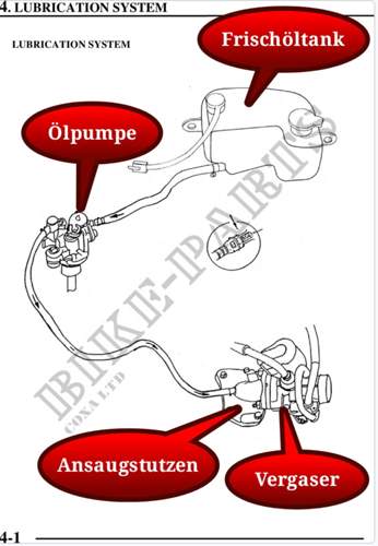

Hallo Marco,
im Anhang findest du eine beschriftete Skizze (Bild 1) zum Schmiersystem deines Rollers mit Zweitaktmotor.
Dieses System wird als Getrenntschmierung bezeichnet. Das Zweitaktöl wird durch eine von der Kurbelwelle angetriebene Pumpe in den Ansaugstutzen befördet. Die gefördete Ölmenge ist abhängig von der Motordrehzahl sowie von der Gasdrehgriffstellung und somit bedarfsgerechter als die früher verwendete Gemischschmierung mit festem Ölanteil im Benzin.
Ist allerdings der Ölpumpenantrieb aufgrund mangelnder Wartung und/oder sehr hoher Laufleistung verschlissen bzw. defekt, wird als zeitwertgerechte Reparatur meistens auf Mischungsschmierung umgestellt.
Gruß Wolfi
PS: Die Zweitaktmotoren in sämtlichen Kymcorollern sind mit Getrenntschmierung ausgestattet. Dein Motor ist also keinesfalls "anders aufgebaut", weil er schon 26 Jahre auf dem Buckel hat. 😁
