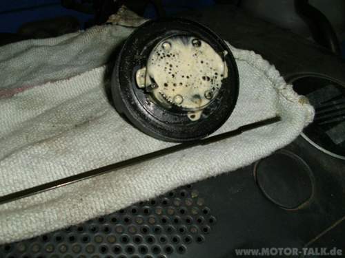

@Dennis1204 schrieb am 11. Juni 2018 um 20:30:25 Uhr:
Es ist schmodder am öldeckel von innen....
schmodder im sinne von hellbraunem zeug? bissi wie kaffee mit milch? das kann an viel stadtfahrten liegen wenn das bei dir passt. ist nichts schlimmes nur kondenswasser dass sich am öldeckel mit dem öl mischt

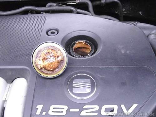

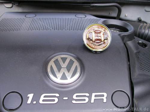

Haben andere (ältere) Motoren auch, paar Beispiele... Bei unserem `99 er Seat wisch ich das alle paar Tage weg. Aufpassen muß man im Winter, bei Minus Graden. Wenn sich bei Kurzstrecken viel Kondenswasser im Öl sammelt, kann es gefrieren. Die Ölpumpe fördert nichts mehr, oder die Kurbelgehäuseentlüftung friert dicht, kann es zum Motorschaden kommen. Da sollte man es öfter kontrollieren, ob es "mehr" wird, oder hellbraun aussieht. Dann lieber einen Ölwechsel mehr machen. Für den Seat nehm ich das billigste, knappe 10 € der 5 ltr Kanister im Baumarkt, oder "Restöle" von Ölwechseln anderer FZ, umrühren und rein damit. Läuft mit seinen 166.000 heute noch....
