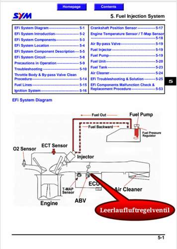

hatte ja im Juni den Unfall, wo der Roller auf dem Rücken lag; nachweislich kam dadurch Motoröl in die ECU.
Der Vertragshändler säuberte diese ECU zwar mit irgendeinem Spezialmittel, aber ich weiß nicht, ob die Säuberung gründlich genug erfolgt ist, denn seither hat es dezente Leerlaufschwankungen; wäre also durchaus möglich, daß da ein Luftkanal teilverschlossen ist?
Welche Prüf-Möglichkeiten hat hier der Laie?

Hab' jetzt übrigens mal so einen Einspritzsystem-Reiniger dem Treibstoff beigefügt und die Leerlaufschwankungen sind fast weg.
Da würde ich die gezielte Reinigung des Leerlaufluftkanals bevorzugen.
Auf der beigefügten Skizze ist der Aufbau des Einspritzsystems schematisch schön dargestellt. Paßt 1:1 zu deinem Fahrzeug, obwohl du keinen Symroller fährst. 🙂
Du darfst auch gerne mal ein Foto deines “beladenen“ Rollers einstellen.
Gruß Wolfi
EFI Schema

Welchen "Carburetor cleaner" nimmt da am besten, um diesen Leerlaufluftkanal zu säubern? Die werden sich doch sicherlich qualitativ herstellerseitig voneinander unterscheiden?

@Alex1911 schrieb am 25. Oktober 2019 um 18:21:19 Uhr:
Du hast doch mit einem Produkt von Würth bereits gute Erfahrungen gemacht.
Ja, hab' ich; aber ob man unter Einsatz eines Lappens, der gemäß Abbildung ja im Gegensatz zu Spray zulässig ist, diesen Leerlaufluftkanal säubern kann? Da hab' ich Zweifel.
@Wauhoo schrieb am 27. Oktober 2019 um 07:35:18 Uhr:
Wauhoo, du hast doch hoffentlich auch den beschreibenden Text aus dem Manual gelesen und verstanden. Es geht bei der Putzaktion mit dem Lappen um die Beseitigung von Ablagerungen im Bereich der Drosselklappe.
Den Leerlaufluft Bypass-Kanal sollte man zuerst reinigen, während die Drosselklappeneinheit noch am Fahrzeug montiert ist und der Motor im Leerlauf dreht.
Zur Reinigung kannst du auch Bremsenreiniger verwenden, es geht dabei nur um die Entfernung von öligen Rückständen, welche sich an diesen Stellen ablagern können. Nach dem Einsprühen ist auch das zusätzliche Ausblasen mit Druckluft empfehlenswert - steht übrigens auch im Text. 😉
Gruß Wolfi
PS: Nicht nur auf die Bilder in einem Manual schauen, ohne den beschreibenden Text durchzulesen. 😁
Da stellen sich mir Fragen auf; die Drosselklappe ist doch im Motorbetrieb gar nicht zugänglich? Da müsste ich doch die Verbindung zum Luftfilter unterbrechen? Da bekäme der Motor neben Falschluft auch ungereinigte Luft; in der staubigen Umgebung sicher nicht empfehlenswert.
Lies nochmal meinen (deutschen) Satz genau durch, der Bypass-Kanal wird bei abgezogenem Luftfilterschlauch durch gezieltes Einsprühen in die Luftöffnung - während des im Leerlauf drehenden Motors - gereinigt.
Erst hinterher wird zur Reinigung der Drosselklappe und deren Welle die Drosselklappeneinheit abgebaut und auf einem (Werk-)Tisch gereinigt.
Das Abziehen des Luftfilterschlauches am Drosselklappengehäuse bewirkt keine Falschluft. Und die Reinigungsaktion des Leerlaufluftkanals wird wohl kaum in extremst staubiger Umgebung und bei stundenlang laufendem Motor durchgeführt. 😁
