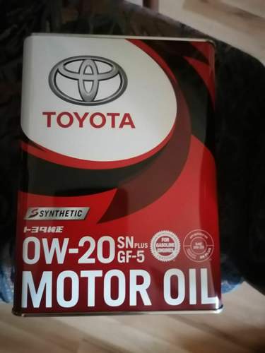

Mach Dir keinen Kopf und nimm das Öl selber mit zur Inspektion, sofern es die Werkstatt akzeptiert. Ich nehme das, siehe Bild.
Motoröl Toyota
Es gibt noch ein anderes 0W-20 mit den höchsten derzeit auf dem Markt zu findenden Ansprüchen.
TOYOT, 0W-20 AFE Extra - ILSAC GF - 5; API SN +
