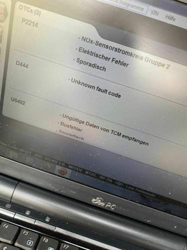

Hallo, danke für Euer Feedbak. Beim mobilen Diagnosegerät kamen dieser Fehler raus (Bild im Anhang). Das erste scheint eine Meldung bzgl Lambdasonde zu sein. Aber eines davon wurde erst vor ca 1,5 - 2 Jahren getauscht. Und da hat auch das Daimler Autohaus die kosten dafür übernommen.
Mein Bekannter ist KFZ Mechaniker, er meinte das der Luftfilter auf jedenfall mal ausgetauscht werden sollte. Da es sein kann das der alte Filter eventuell so verdreckt ist das die erforderliche Luftmenge nicht gezogen wird.. dadurch könnte der Motor versuchen andere Luft zu ziehen. Das könnte die Messwerte der Luftmengemesser und Lambdas verändern und dadurch den Fehler setzen. Bzw die Lambdasonde muss nicht kaputt sein. was fehler D444 bedeutet wissen wir nicht. da wird am dienstag ein besseres Standdiagnosegerät angeschlossen.

Der NOX-Sensor ist schon anfällig, man kann aber im Störungsfall zuerst durch forcierte Fahrweise auf der BAB mit Super 102 - Benzin versuchen, ihn sauber zu "brennen".
Hinsichtlich des Wechselintervalles beim Luftfilter finde ich, dass Mercedes da recht optimistisch ist. Gerade beim 6 Zylinder Sauger ist ein guter Luftdurchsatz nur durch rechtzeitigen Filterwechsel zu erreichen.

Danke. Werde auf jedenfall mal zwei Tankfüllungen mit 102 fahren.
Leider muss ich auch gestehen das ich als einziges den Luftfilter vernachlässigt hatte. Der Filter hat jetzt ca. 52 Tausend km hinter sich. Aber am Dienstag wird es sofort getauscht. Denke das ich dann auch die Zündkerzen nochmal mit wechseln lasse. Wenn schon die ganzen Abdeckungen runter sind.
Der Fehler wurde gelöscht. ca. 30km gefahren und die leuchte ist noch aus. Am dienstag wird beobachtet ob durch den luftfiltewechsel dieses dumpfe luftgeräusch behoben wurde. Falls nicht wird weiter auf undichtigkeit geprüft.
Wenn jedoch die lambdasonde wieder meckern sollte werde ich direkt zum daimler gehen vielleicht ist es wieder die schon bereits getauschte lambdasonde (die auf kulanz übernommen wurde).

Ein Sauggeräusch hat der M276 definitiv, besonders beim Gaswegnehmen, wenn die Klappe im Saugrohr schaltet! Kann man an der Schottwand lokalisieren.
Einfach das nächste mal mit einem anständigen Diagnosesystem auslesen, Fehler wieder löschen und Probefahrt machen. 😉
