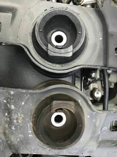

Ich habe letztes Wochenende die Motorlager ausgetauscht. Mit Zeit lassen waren es 3,5 h Arbeit. Dabei habe ich zahnriemenseitig das Motorlager sowie die obere und untere Drehmomentstütze getauscht sowie getriebeseitig das einzige Lager unter der Batterie, an welchem das Getriebe hängt.
Auch bei meinem D5 gehen die Servolenkungsschläuche wie auch das Turborohr dort entlang, wo die Drehmomentstütze und der Halter des Getriebe sitzen könnte.
Ich habe mich zum Beispiel auch verkauft und habe jetzt eine nagelneue untere Drehmomentstütze für das Getriebe übrig, die ich so nicht einbauen kann. Die würde ich günstig abgeben wollen.
Zum Effekt nach dem Wechsel: Der Motor schüttelt sich kaum noch beim Starten oder Abstellen und das Motorengeräusch im Innenraum ist erheblich leiser geworden. Auch vibriert die Pedalerie nicht mehr! Das war ein richtiger Aha-Effekt mit den neuen Lagern. Die alten Lager waren alle noch intakt, aber verhärtet und der Gummi war rissig. So lässt die Dämpfung der Vibrationen schon merklich nach. Jetzt fährt sich der Elch wie neu.

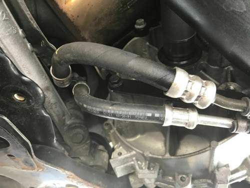

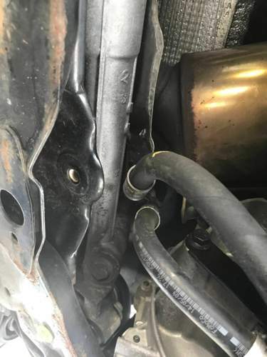

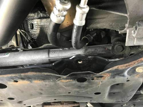

Es ist also definitiv so: Der C30 D5 mit dem M66 6-Gang Schaltgetriebe hat KEINE untere, hintere Drehmomentstütze / Motorlager wie sie alle Anderen haben. Der C30 D5 mit M66 hat lediglich:

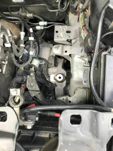

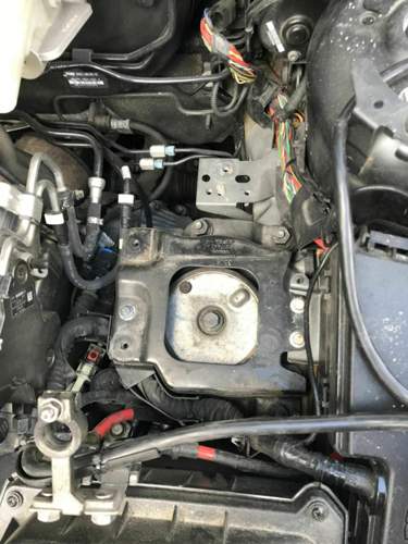

- 1 Lager oben links (unter dem Batteriekasten) = gross und tellerförmig. Befestigt mit 4 Muttern seitlich und 1 Mutter zentral mittig. verschraubt an der Karosserie direkt. Von Oben zugänglich.
- 1 grosses Lager oben rechts (von der Einbauhöhe eher in der Hälfte des Motors), unter einer grossen Halterung beim/neben dem Kühlwasserbehälter. Verschraubt an der Karosserie direkt. Von Oben zugänglich.
- 1 Drehmomentstütze oben rechts, AUF der Halterung unter Welcher das grosse Lager sitzt. Von Oben zugänglich.
- 1 Drehmomentstütze unten rechts, unterhalb vom Zahnriemen. Verschraubt mit 4 Schrauben. Von Unten zugänglich. Hinweis: Wer das tauschen will bekommt meist die neue Bauform aus Aluminium (wiegt gute 3Kg weniger als das Original!). Dazu braucht man aber 3x die 75mm und 1x 55mm Schrauben (beim alten Lager sind es 2x 75mm und 2x 55mm Schrauben). Die 2 mittleren 75mm Schrauben waren bei mir 2mm zu lang. Musste diese etwas abschleifen.
Das Ganze ist einfach zu wechseln (immer schön den Motor/Getriebe etwas anheben).
Man KANN die untere, hintere Drehmomentstütze nachträglich einbauen. Es wird auch einen positiven Effekt haben. ABER das geht nur wenn man die 2 Servolenkungsleitungen verändert. Dazu müsste man die Schlauchstücke verlängern (5-10cm würden schon genügen) und sie in einem leicht geänderten Weg verlegen / befestigen.
Ich habe letzte Woche alle die genannten Lager gewechselt (wie SvenL) und kann SvenL nur beipflichten. Ein anderes Fahren. Nach 171TKm waren die alten Lager reif für die Rente. Arbeit: ca. 3 Stunden gemütlich.

C30 D5 M66 Motorlager oben links
C30 D5 M66 Motorlager oben links alt/neu
C30 D5 M66 Motorlager oben links, Ort
+8
Das Alulager habe ich auch eingebaut!
Auch bei mir war das Problem, dass die Schrauben zu lang waren. Ich habe dann einfach Beilagscheiben von 2mm Dicke unter die Schraubenköpfe gelegt und dann konnte ich das problemlos anziehen.
Mein D5 hat auf der Getriebeseite ausschließlich das Lager unter dem Batteriekorb. Nach oben zur Domstrebe (hat er auch nicht) ist da nichts. Ansonsten zahnriemenseitig das große Lager und die beiden Drehmomentstützen oben und unten.
