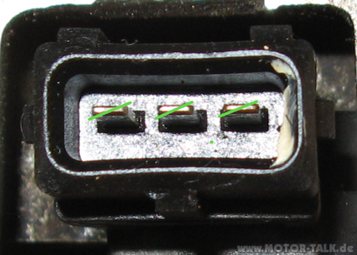

So nun zur fortsetzung meiner MKL und zur weiteren schmunzelerregung von Kurt....😁
Lief bis Ende letzter woche prima. Dann am freitag plötzlich wieder MKL und deutlich schlechterer motorlauf.🙄
Also die stunde von Kurt:
KWS ab => kein start mehr
KWS dran => start, also KWS ok?!?
NWS ab => trotzdem start
NWS wieder aufgesteckt, am stecker etwas gewackelt, auf- und abgemacht, wieder aufgesteckt
RUHE
Also NWS ganz, aber stecker kontaktprobleme ?!?
Muss sagen die ziehharmonikadichtung des NWS hat ein loch.
Nun meine ich, irgendwann beim thema "wechsel NWS" mal was von steckerproblemen gelesen zu haben - ich meine nicht eckig oder oval!
So, das war der zwischenstand, den ich abgegeben hab, damit auch andere nicht ganz so große Omeganer, wie Ihr, sondern nur so kleine Omeganer, wie ich, mit gleichem problem, die sache verfolgen können.
