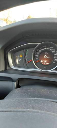

Moin seid gestern leuchtet meine Motorkontrolle gibt es die Möglichkeit diese für einen Tag bzw. so 100Km zu löschen da ich heute noch mal zu Dienst muss und morgen erst die Werkstatt wieder geöffnet ist,klar wenn es ein schlimmeres Problem ist geht sie sofort wieder an,dann ist das so.
Funktioniert Batterie abklemmen ?
Wo gibt es den Code für mein Radio+Navi ?
Oder gibt es eine Tastenkombi wie bei älteren Modellen ?
Danke schon mal vorab.

Kühlwasser....
Wenn das der Fehler ist auffüllen weitersehen.
Dann wenn der Fehler wieder kommt die nächsten Schritte,man muss ja nicht gleich vom schlimmsten ausgehen.
Nein, natürlich nicht.
Oft ist es leider so, dass diese MKL auf ein Problem am AGR hinweist. Ist das defekt, wird es teuer.
Und Kühlwasser kann natürlich auch alles Mögliche sein. Gegen wir mal von einem undichten Schlauch aus....
Erstmal hören, was die Werke meint.
So dann mal hoffen das ich morgen noch dran komme in der Werkstatt zum auslesen .
Lag nicht am Kühlwasser und nicht am Öl....doch war noch was drin.
Hm??? Naja hilft ja nix .
Wenn das Öl steigt ist ja normal. Habe mich schon damit arg beschäftigt, weil es 2 mal in Winter vorkommt.
Nach dem Anlass muss mann ohne Sorgen bis zurc3 Tagen weiterfahren damit die Kontrollleuchte aus geht.
Beim ersten Mal habe ich genauso Panie bekommen, bis mir es mein Freundlicher geklärt hat. Er hat auch die Anzeige zurück gesetzt, aber nur erstes mal. Danach war ich klüger und nur noch 250ml Öl abgelöst. Die Anzeigen war nach 2 Tagen von alleine weg.
Es passiert seit 3 Jahren und wenn das Öl während den Winter gemacht wird dann muss ich nur noch 1 mal die Geschichte wiederholen.

Moin so wollte euch auf dem Laufenden halten,
Fehlercode P 1407 / sporadisch
Kucken wir mal wie lange
TMAP-Sensor austauschen oder reinigen.
