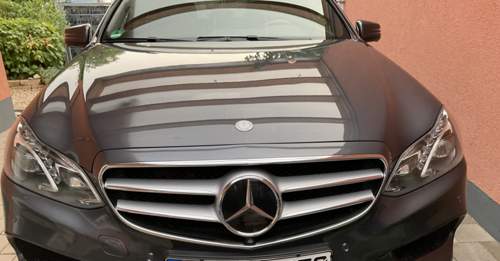

kann mir jemand sagen warum die motorhaube so krumm aufliegt?
Die motorhaube ist definitiv zu, aber sieht halb offen aus.
Habe an den 2 Seiten die gummiteile schon probiert, Sie liegt immer gleich auf.
Kann mir jemand ein tipp geben wie man es wieder gerade bekommt?

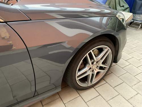

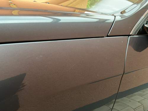

auch wenn das Thema schon sehr alt ist…
Ich habe das Problem, dass das hinteren Spaltmaß nicht passt - siehe Bilder..
Wo kann ich den Abstand vergrößern?
Am hinteren Scharnier sehe ich keine Möglichkeit..
Vorne sieht alles ok aus.
Danke im voraus!

Für mich sieht das alles ziemlich krumm aus. Hatte der mal einen Unfall? das würde es erklären, warum die Spaltmasse so daneben sind.
Gruß AWXS
Hallo AWXS,
das Auto habe ich so gekauft, mir ist kein Vorschaden bekannt.

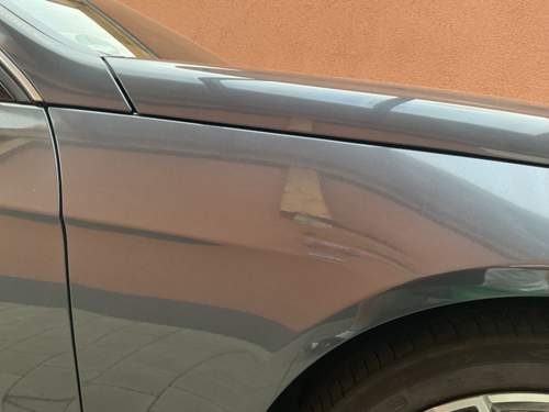

Ist auch sonst alles in Ordnung, aber die seitlichen Spaltmaße Haube zu Kotflügel gehen schon ins Auge….

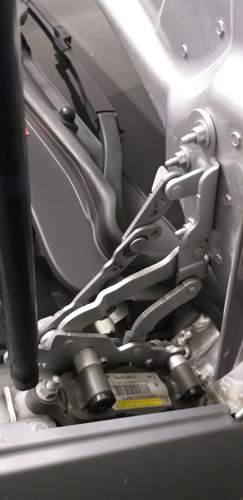

Da wurde wohl die Haube mit Gewalt in die Senkrechtstellung gedrückt, das geht aber nur wenn die beiden Knickstreben für Fußgängerschutz ausgehängt werden!
Eingehängt geht die Haube nur ca.3/4 auf, vermutlich an der Befestigung der Aluhaube gebogen.
Die Aktoren sind eigentlich ziemlich Massiv befestigt und wenn diese defekt wären würde die Haube überstehen.
Einstellmöglichkeiten habe ich hinten in der Höhe nicht gesehen, zurückbiegen könnte die Aktoren auslösen.

Und dass dort wer (mit Gewalt) die Reversierhilfen überstreckt und damit die Scharnieraufnahmen der Motorhaube verformt - kann natürlich sein - obgleich ich es mir fast nicht vorstellen kann (und mag). Ich müsste echt mal in die Richtung gehen und prüfen, ob die Aufnahmen verdrückt/gestaucht sind. Möglichkeit einer Höheneinstellung sehe ich nämlich auch nicht…
Hab gerade nachgesehen, es gibt doch eine Stellschraube für die Höhe muss aber mit Vorsicht verstellt werden damit das System sich nicht verspannt.
Bild ganz rechts, mit Rundkopf und Kontermutter.
Normal sind Spaltmaße ein Qualitätsausage über den Hersteller, kann auch sein der Fußgängerschutz hat schon mal ausgelöst!

vielen Dank für den Tipp - habe eben mal über die Stellschraube die Höhe angepasst - sieht schon viel besser aus!
VG
Spaltmaß korrigiert
