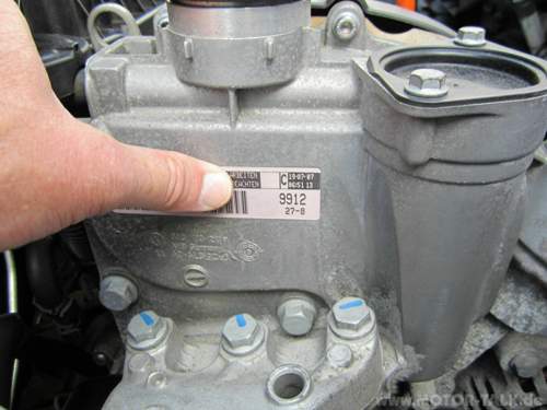

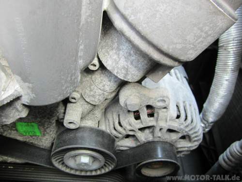

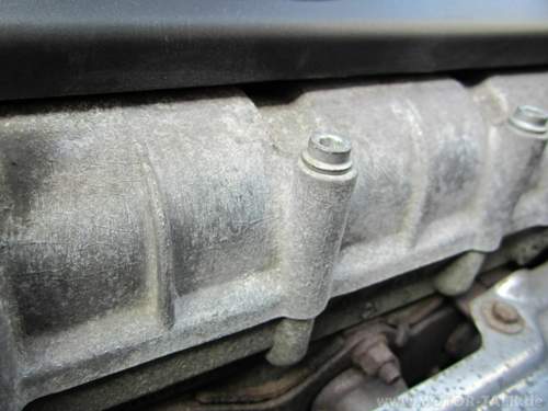

was mich bei unserem Polo schon länger stört ist der Anblick nach Öffnen der Motorhaube. Dort sieht man gepflegten Kunststoff und darunter dann den Alugussmotor und Hitzebleche aus Alu die sich einfach nicht mehr fleckfrei und sauber machen lassen.
Was tut ihr gegen solche Ablagerungen, wohl auch Patina genannt? Ich kann sie leider nur halbwegs verbessern aber weg bekomme ich die nicht, bisher zumindest. Vielleicht habt ihr ja ein paar Tipps für mich 😉

Diese Ausblühungen auf dem Alu kommen vom Streusalz. Wie man das wegbekommt? Nun, Sandstrahlen...
Wo die herkommen ist mir klar. Der Winter hinterlässt hier nun mal häßliche Spuren. Es sollte aber auch ne praktikable Lösung geben, denn einen eingebauten Motor zu sandstrahlen halte ich für sehr schwer durchführbar. Auch die Tortur mit Stahlwolle oder ähnlichem ist sehr schwer umzusetzen, da überall kleine Ecken und Winkel sind. 😠

Das ist eine ganz normale Alukorrosion, so wie Kupfer den Grünspan anlegt.
Und was spricht gegen eine gewisse Patina am Motor?
Sonst halt alles ausbauen, Motor sandstrahlen und sämtliche Aluteile auch, die du chick haben willst,
und dann einfach mit hitzbeständigen Klarlack oder farbigen Lack, falls es so etwas gibt, lackieren.

hat mal irgend jemand den motor mit einer motorenwäsche bearbeitet?
der motor selbst ist korrosionsgeschützt bearbeitet vom werk aus, ich kenne diese begebenheiten die du zeigst mit den bildern nur auf dem hitzeschutzblech. der motor selbst ist in ordnung.
das blech habe ich versucht mit elsterglanz zu bearbeiten. es wird zwar blank aber die schadstellen bleiben. ergo zinkspray.

wenn es dich stört kannst du eventuell das blech mit zink bestreichen oder spray.
und wenn du wirklich dir die arbeit nun machen möchtest, eine bohrmaschine mit drahtbürstenaufsatz und an den engen stellen einen dremel mit aufsatzwelle und adapterbürste.
danach konservieren.
geht wunderbar mit dem dremel, hab so meine bremssättel bearbeitet und gestrichen.
ein tipp, kaufe dir ordentliche drahtbürstenadapteraufsätze.
bei den billigen aus einer 9 euro kiste hast du nach wenigen umdrehungen die drähte in den klamotten.
ist so eine art der selbsttätigen akupunktur.😰 und kannst dir den blanken adapter beschauen.

Da kann man leider wenig machen. Natürlich kann man mit einem Reiniger das Aluoxid, sprich die weissen Ablagerungen größtenteils abwaschen. Aber es wird nie wieder wie neu. Insbesondere im Bereich der LiMa geht nichts.
Das Hitzeblech würde ich nicht mit Stahlwolle bearbeiten, das verschlimmbessert die Lage. Man sieht die Striemen der Wolle und die Oberfläche wird ungleichmäßig.
Sandstrahlen ist nicht möglich, ausser man zerlegt alles bis auf die letzte Schraube. Bestenfalls Trockeneisstrahlen.
Motorwäsche, erst alkalisch und sehen was geht. Falls das nicht reicht, einen sauren Reiniger. Die Säure löst Metalloxid und etwas die Metalloberfläche an. Danach WD40 auf die Metallteile.
WD40 verdunstet schnell, das muß man regelmäßig anwenden. Dafür ist es überall erhältlich und ist farblos.
Man kann so den weiteren Fortschritt verlangsamen.
