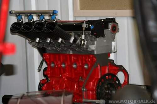

Ein ehemaliger Arbeitskollege hatte sich im urlaub auf der Insel ne "swindon race engine" zugelgt.
Er hat die selbst ausgebaut und umgerechnet 5500 euro bezahlt. Hing in nem durchgerosteten Corsa. Zurück gings auf ner Europalette.
edit... da ist eine. Das war das Topmodell >300 PS
Swindon
genau mit gedrehtem kopf... hätte ich auch gerne; würd ich gegen meinen turbo tauschen;-)
