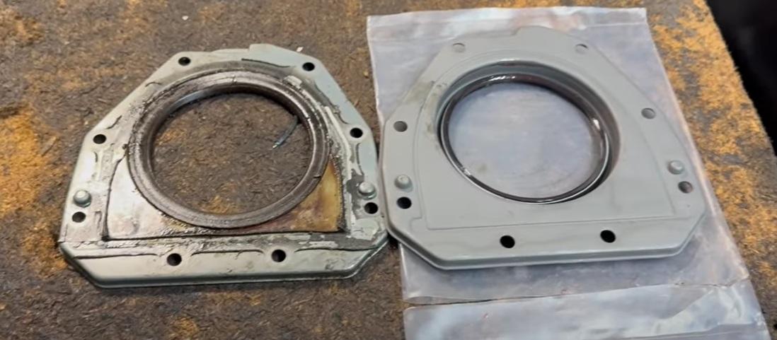

Das am Siri Falschluft eintreten kann ist absolut kein Unsinn.
Die TFSI Motoren sind in der Hinsicht ziemlich empfindlich.
Das hier ist bei mir wohl passiert...bin mir ziemlich sicher.
https://www.youtube.com/shorts/dw7zOClDSNg
Kurbelgehäuseentlüftung habe ich schon getauscht.
So sieht das Teil aus (links)...ein Teflonring, der einfach nur aufgeklebt ist.
Billigster Schrott, den VW hier verbaut hat.
Rechts das Upgrade, mit einer Feder.
Also, wer das Teil tauscht, sollte darauf achten, dass er was Ordentliches verbaut.
Wie schon bei den Drallklappen der Ansaugbrücke und dem original Kettenspanner der Steuerkette kann dieses Teil mittelfristig eigentlich nur kaputt gehen.
Simmerring1
