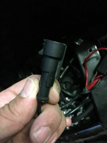

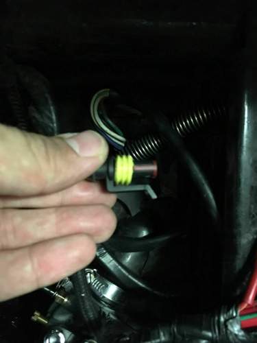

Habe leider nixht so ein Kabel wie die im Video ?
Mein Anschluss ist etwas Spezial
Da muss man nicht MacGyver sein, um einen Kontakt mit einem paar Büroklammern hinzubekommen 😉
