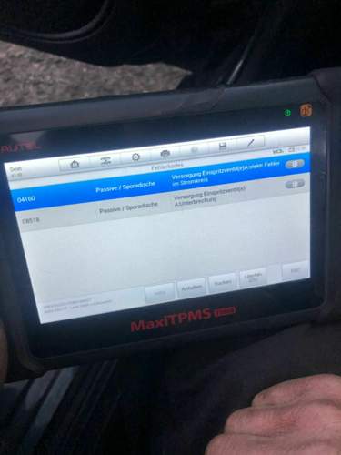

Hat ein wenig gedauert bis mein Auto wieder bei mir war. Habe folgende Fehlermeldung (siehe Bild).
Hatte das schonmal jemand?

Motorkennbuchstabe BMN
Dann wird wohl ein PDE einen Kurzschluss haben.
@AudiJunge schrieb am 9. Januar 2020 um 17:46:34 Uhr:
Reicht hier nur der Wechsel vom Kabelbaum?
