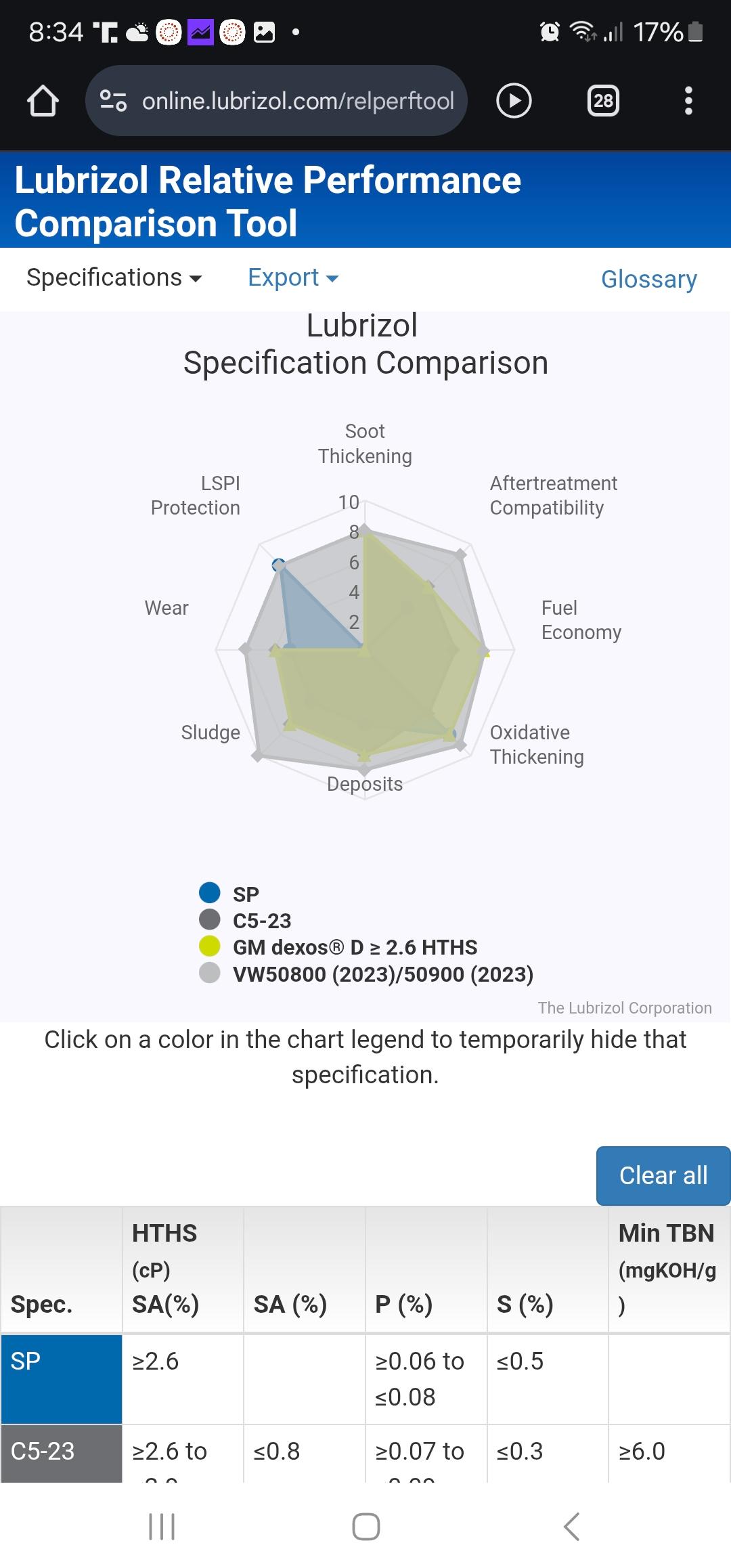

Dexos D ist besser als API SP und API SN (alt). Die Mindestschutz- und Reinigungseigenschaften des Dexos D Motoröls sind sehr hoch. Ich glaube, es wurden 30 % mehr Tests durchgeführt als beim bereits guten API SP. API SN ist ein älterer Standard und bietet nicht so viele Tests wie der API SP Standard.
Dexos D ist für Benzin und PkW Diesel, wie ACEA 0w-20 C5, VW 508/509, BMW LL-17, etc. Nicht für große LKW Diesel.

In diesem PDF des ADAC findest du, was die API-Norm bedeutet. SP ist derzeit die strengste davon. https://assets.adac.de/image/upload/v1738767728/ADAC-eV/KOR/Text/PDF/31608_fktpt2.pdf

API SP öl ist immer günstiger als ACEA C5 oder Dexos D oder VW 508/509 öl für gleiche Marken. Ravenol VSE ~ 70€ 508/509 VW, Ravenol HSE SP ~ 53€.

API 0w-20 SP ist für die meisten Benzinfahrzeuge in den USA und Asien geeignet. ACEA C5 entspricht in Europa, ist aber auch mit leichten Dieselmotoren kompatibel. Deshalb ist C5-Motoröl bzw. europäisches Standardöl teurer. Es benötigt ein besseres Grundöl und einen besseren Additivstandard. Wir verwenden jedoch kein Hochleistungs-Dieselmotoröl CK4/E7/E8 in Pkw, da es ungeeignet ist und den Verschleiß erhöht.
