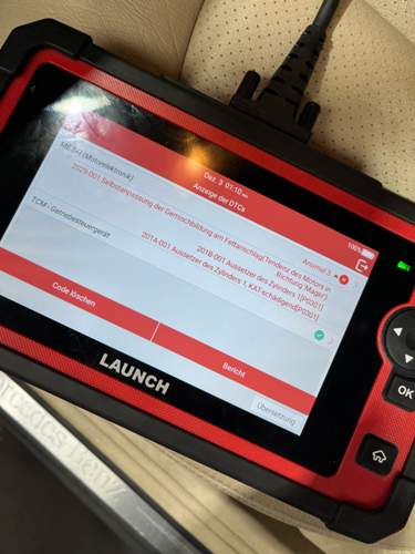

Hallo, ich hab ein Problem mit meinem Auto und zwar bekommt er Fehlzündungen im Stand bsp ein einer Ampel bei einer längeren Standzeit Diagnose gerät, ( Fehlzündung Zylinder 1 mit Gemisch Regelung Kat)
Wir haben, Zündkerzen, zündspulen, einspritzventil erneuert, Lauf dem Mechaniker sollte ich beim Motoren Bauer mal ein Druckverlust Kompression testen lassen, da eventuell auch jemand die Erfahrung damit gemacht hat, gäbe es noch andere Möglichkeiten woran die Ursache liegen kann?,oder sind es die AGR Ventile bzw. Einlassventil.
Wenn der Fehler auftritt, ruckelt der Motor sowie auch beim anfahren, Leistungsverlust, eventuell raucht er morgens viel bin mir aber nicht sicher

Welcher exakte Fehler Code?
Was sagen die live Werte?
Bitte eine vernünftige Diagnose, nicht einfach teilweise tauschen.
Fehlercode 201B-001 Aussetzer des Zylinders 1 (P0301)
Fehlercode 201A-001 Aussetzer des Zylinders 1 KAT -schädigend (P0301)

Der 1 Fehler auf den Bild Ignorieren da die Nockenwellenstecker mit einem Öl stop Kabel gemacht worden sin
