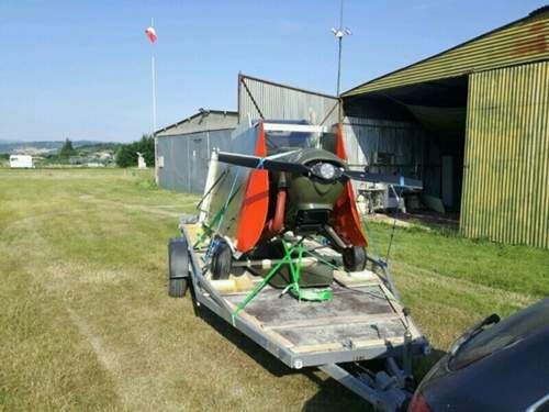

Hallo Forum,
und ganz speziell die Mitglieder die mir so stark zur Seite gestanden haben während des Baues.
Ich hatte die Möglichkeit, ein UL Flugzeug zu einem äusserst interessante Preis zu kaufen, und konnte nicht nein sagen.
Es ist eine J3 Kitten Fastback (auch als J3 Reliant bekannt) als Eigenbau nach französischen Plänen gebaut. Diese Plane wurden damals vor 10 Jahren auf Lizenz von Hipps Aircraft hier in Europa vertrieben.
Das Flugzeug ist eine 3/4 Version von der populären Piper J3 Cub in Militär Look.
Nach gründlicher Untersuchung des Gitterrohrrahmens und der Holzrippenflügel mittels Kabelkamera, habe ich zugeschlagen.
Der wirklich günstige Preis kommt daher dass der Ul Platz wo sie hangariert war, innerhalb 3 Monaten aufgelöst wurde und der Besitzer mittlerweile noch einen 2sitzer angeschafft hatte.
Es werden gerade umfangreichere Umbauten am Instrumentenpanel vorgenommen die ich in 2 Tagen abgeschlossen haben müsste und dann im Winter der Flügel neu bespannt. Dabei werden noch die Querruder von Drehstabsteuerung auf Seilzug umgebaut.
Auch das Fahrwerk wird dann abgebaut, sandgestrahlt, Schweissnähte kontrolliert, vermessen auf Symmetrie und dann wieder versiegelt und bespannt.
Jetzt aber wird damit geflogen, ich mache gerade einige Stunden mit Lehrer auf Spornradflieger und dann kommt mein Erstflug mit diesem schönen Teil 🙂
Es ist keine Rennmaschiene mit einer Reisegeschwindigkeit von 110 kmh aber das macht nichts 🙂 Das ist eben fliegen pur.
Wenn ihr solch ein Flugzeug live sehen wollt, sucht auf Youtube nach J3 Kitten. Lasst euch nicht von dem anderen Heck abbringen, die Amis bauten fast alle so wegen der Gewichtseinsparung.

Kann der auch rückwärts fliegen, bei Gegenwind, wie der Fieseler Storch? 😁
Eine gewisse Ähnlichkeit wäre schon da! 😉
Scharfes Gerät jedenfalls! Viel Spaß damit & Glück ab, gut Land!!
Tip vom alten "Tailwheel Tiger": beim landen zuerst den Sporn bzw. das Heckrad aufsetzen, dann kann sich nämlich der Anstellwinkel nicht erhöhen und das Ding das Hüpfen anfangen. Selbstredend muß das mit Gefühl erfolgen sonst fliegt Dir das Rad um die Ohren, aber Grobmotoriker sollten eh Bugrad fliegen! Falls Dein Fluglehrer den Trick nicht beherrscht, frag einfach bei den Segelfliegern nach.
Passt der VW nicht in den Flieger rein? Bei 180 kg eventuell auch als 2 Liter mit etwas Spielereien?
Hallo Naxel,
ja der könnte sicher rückwärts fliegen 🙂 Der alte Besitzer meinte dass diese 2/3 J3 Cub Replica sehr unempfindlich gegenüber Wind reagiert, auch was den Seitenwind bei Start und Landung anbelangt. Das ist für einen Taildragger, wie die Spornradflieger bei den Amis heissen, sehr wichtig da diese oft sehr auf Seitenwind reagieren.
Vielen Dank Michael, für die Tipps.
Der Vorbesitzer hat sogar noch Vortex Generatoren montiert und das bei einem Göttingen 387 Profil 🙂
Es wurde vom ursprünglichen Konstrukteur für den Selbstbauer leicht modifiziert, d.h. die Unterseite die bei disem Profil normalerweise ganz leicht gewölbt ist, wurde plan gemacht damit die Rippen leichter hergestellt werden können.
Dieses Profil ist von Haus aus schon so gutmütig dass jeder Trottel damit zurechtkommt. Jetzt mit den VGs kann man den Flieger benutzen um senkrecht abzusteigen und immer noch voll kontrollierbar auf Quer, mit Sinkrate von 7m/s, keine einzige Ausbrechtendenz und von Trudelneigung überhaupt nicht zu reden. Er fühlt sich dann einwenig schwammig an meint der Vorbesitzer aber das ist in diesem Zustand wohl mehr als normal.
Nun die Frage warum ich nicht den Legal Eagle baue? Was mich da stört, ist, dass das Dach der Kabine wie ein Satteldach spitz zusammenläuft und es so schwierig ist die Kabine voll zu verkleiden. Ich möchte auch im Winter fliegen und dann nicht wie ein Astronaut eingepackt sein damit ich nicht erfriere 😉
Nachdem ich den Kleinen mal einwenig geflogen habe und Gefühl dafür bekomme, werde ich entscheiden ob der 45 Ps 1/2 VW da nicht doch leistungsmässig reinpasst.
Die Amis fliegen die Kitten sogar mit dem 277, meisstens aber mit dem 447 oder dem 503er.
Grüsse
Hermann
