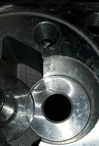

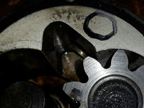

Hab mir gerade eben nochmal die 2 Pumpen angesehen.
Bei der Filterölpumpe ist die Bohrung am Ausgang seitig nicht bis zu den Zahnrädern durchgebohrt sondern geht dann senkrecht nach oben, da wo die Bohrung obendrauf ist.
Bei der original Pumpe fehlt das runde Loch nach oben und die Bohrung geht direkt bis zu den Zahnrädern.
Also müsste man zuerst dieses Loch zuschweissen und dann von oben den Verbindungskanal hineinbohren.
Wäre etwa 1 St. Arbeit 🙂
Bild 1 die Filterölpumpe, man sieht das Loch oben und die Seitenwand innen geschlossen.
Bild 2 die originale, das nicht vorhandene Loch oben habe ich mit Filzstift eingezeichnet und unten in der Seitenwand sieht man innen die Bohrung.
