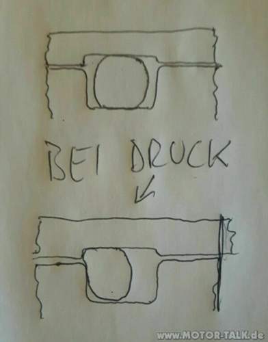

Bin gestern über google suche auf eine interessante Seite gestoßen die sich mit O Ringen und dazugehöriger Nut beschäftigt.
Faustregel bei O Ringen ist, dass die Nut ca. 25% größer ist als die Querschnittsfläche vom O Ring. Der O Ring wird also nur in einer Richtung oval gedrückt und hat Luft um sich zu bewegen. Durch den Druckaufbau z.B. im Hydraulikzylinder wird er dann nach aussen gegen den Spalt der 2 Flächen und dichtet somit ab. Die Kanten sollten ganz leicht angefast sein damit er dabei nicht geschnitten wird.
EDIT:
siehe Bild
...interessant allemal. Aber nun ist das ja kein O Ring in dem Sinne. Eswird schon dicht halten aber ich vertrau eigentlich eher diesen 2Stufigen Gummiringen wie in meinem Bild...

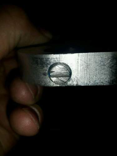

Hier mal ein paar Bilder.
Gewinde wurden geschnitten und eine selbstgefertigte Madenschraube eingeklebt.

Naja...Handwerkskunst ist das jetzt wirklich nicht.
Abgesehen davon dass es großteils gefräst wurde, lässt sich so ein Stück Alu auch leicht mit einer Ständerbohrmaschine herstellen.
...und weshalb kaufen wenn selbermachen soviel Spaß macht 🙂

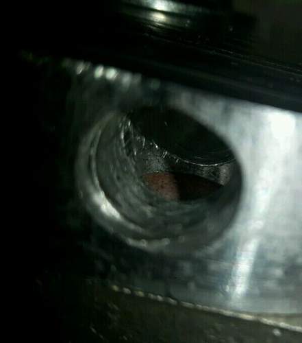

Übrigens, bei Bild Nr. 3, das ist durch das noch offene Verbindungskanal - Loch fotografiert als der Bypass mal probehalber mit Dichtungen festgeschraubt wurde. Man sieht im Inneren schön die braune Dichtung.

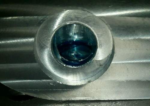

und ich hab sie für die kleinen Gummis gefräst, nicht die Tellerartigen.
Drückt es die nicht weg? Der Block ist ja für die neuen Dichtungen gebohrt, an der Stelle ist dann ja ein Hohlraum.
Nein, die Bohrungen im Block sind 16mm breit und einige mm tief, mit eingelegtem Gummi ist noch 0,5mm Spiel aussenrum. Dann stehen sie 2,6mm nach oben über und die Tiefe im Bypass ist 2,1mm und auch 16mm breit. Also werden sie 0,5mm in der Höhe gequetscht. Kommt dann Druck drauf, drückt es sie die 0,5mm nach aussen gegen die Wandung, die Luft entweicht am Verbindungsspalt. Je mehr Druck, desto mehr werden sie gegen die Wandung gedrückt und desto besser ist die Dichtwirkung. Sollten die 0,5mm Vordruck auf die Dichtung nicht ausreichen (was aber unwarscheinlich ist) kann ich den Bypass noch einwenig planen um den Vordruck zu erhöhen.
EDIT:
schau dir das letzte Bild weiter oben an, da sieht man schön dass der Block nur die Zylinderförmige Vertiefung besitzt.
Die breiteren Ausfräsungen für die originalen Gummis sind im Aluteil vom Ölkühler drin.
