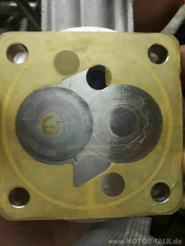

Die Scat Filterölpumpe ist gekommen, hab sie zum Glück aus Neugierde auseinandergenommen, siehe Foto. Fällt euch was auf?

@flixer schrieb am 19. März 2017 um 09:04:44 Uhr:
Eigentlich seehr peinlich für SCAT🙄
Ja, die Dichtung ist um 180° versetzt drinnen und deckt einen Ölkanal komplett ab
Hier ein Bild
Img-7588
Man stelle sich vor, Du hättest sie einfach so eingebaut...
Dann wäre nix passiert.
Der Öldruck hätte das 0,5mm Papierchen einfach durchgedrückt.
Echt?
Na dann...
Und mögliche Papierfussel dann in einer feinen Bohrung?
Drückt der alles durch ohne Schaden.
Hast mal gesehen was in so einem Motor alles zu finden ist wenn der neu aufgebaut wurde ?
Da staunt man jedesmal. Im Ölsieb wie auch im Papierfilter,Dichtmassen,Spänerückstände und Flusen und Krümel undefinierbarer art.
Darum mach ich den ersten Ölwechsel auch nach den ersten 10 min im LL. Alles raus was nicht rein gehört.

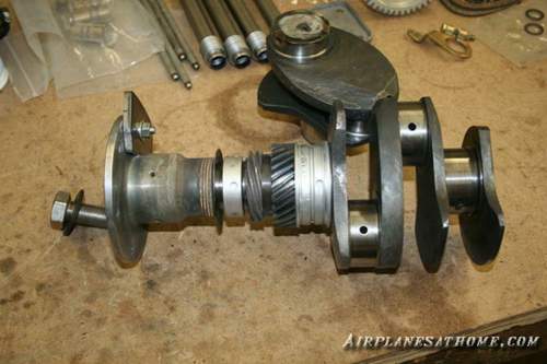

Das Bild der KW weiter oben bezieht sich auf den Post zum aufbau mit den Lagern und wenn man zoomt, sieht man auch die Passscheiben beim 3. Lager.
P.s. wieviel KW Spiel auf der Längsachse sollte denn sein?
0,1 mm
Aber sehe ich das richtig? Du hast die Scheiben zwischen das Lager und das Zahnrad gemacht???
Der Propeller zieht doch! Die Scheiben müssen zwischen Lager und kurbelwellenhub. Die drei scheiben fungieren doch als Drucklager.
b.t.w. Das letzte Gegengewicht der KW kommt noch weg, oder?
