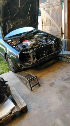

Vorne auf Rampen und hinten auf Unterstellböcke.

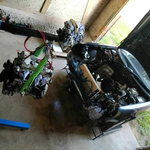

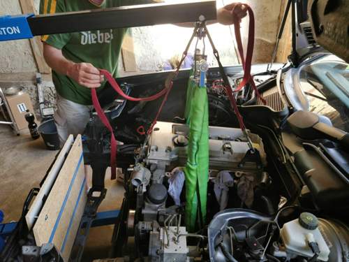

Eigentlich gar keine Quälerei und alleine super machbar. Ich habe vorne halt Kühlerpaket, Scheinwerfer und Stoßfänger abgebaut. Klimakondensator mit Holzplatten geschützt. Mit Motorkran und Balancierer kann die Haube dranbleiben. Man braucht halt nur ein bißchen Platz zum agieren. Das einzige was mich echt genervt hat waren die beiden Auspuffrohre zum Krümmer. Dämlicher konnte man das nicht machen.
Ach ja, da meine Sekundärluftpumpe hat und der Spender nicht musste ich die Ansaugbrücke und Kabelbaum vom alten übernehmen. Sowas kostet dann natürlich Zeit.
Aber ansonsten kein Hexenwerk.

Ich habe vor 2 Wochen meinen M111 herausgenommen. Ich hatte nur einen Motorheber und zwei kleine Rampen. Der Klimakondensator blieb drin. Ging sehr gut!
Falls du Fragen hast, schreib mich an. Bei mir ist noch alles frisch und ich kann sicher helfen.

Ich habe Freitags nach der Arbeit die Front abgebaut und die zwei Holzplatten für den Klimakondensator angefertigt. 5 Tage, davon hatte ich 2 halbe Tage Unterstützung von 2 Familienmitgliedern. Wenn man alle Torx-Nüsse, Torx-Schlüssel, Dichtungen und Verschleißteile hat, dann ist es bestimmt auch in 3 Tagen zu schaffen. Ich habe immer von 15:00 Uhr bis Mitternacht gearbeitet.
Viel Zeit hat es gekostet, das Schaltgetriebe an den Motor zu schrauben. Ist bestimmt einfacher, wenn das Getriebe auch raus kommt. Wenn das Getriebe nicht mit raus kommt, muss der Wagen vorne unbedingt etwas höher sein, sonst ist es sehr schwierig alle Schrauben zu kommen und alles richtig zu positionieren.

Nein, beides sind M111 EVO Kompressormotoren. Raus kam der 2l und rein kam der 2,3l aus dem CLK.
Dazu braucht man auch keine 5 Tage. Wenn man etwas fit ist und vernünftiges Werkzeug hat, geht das an einem strammen Tag.
Das Auto mit dem Rangierwagenheber 30cm höher stellen, vorne auf stabile Holzklötze, oder dergleichen auch den Rädern, hinten auf Böcke, dass die Räder frei drehen. Dann kann man bequem sowohl im Motorraum, als auch unter dem Auto mit dem Rollbrett arbeiten. Dass die Räder frei drehen können, hilft beim Kardanwellen An- und Abbau ungemein. Außerdem kann man so die Auspuffanlage problemlos abnehmen.
Hab Morgens um 7:00Uhr angefangen. Um 12:00 war der Motor ausgebaut. Um 20:00Uhr war der neue Motor wieder drin und lief. Lediglich Verkleidungen und dergleichen habe ich dann am Sonntag noch angebaut - sozusagen Finisharbeiten.
