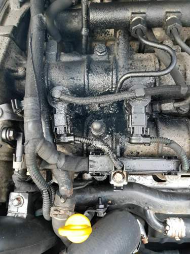

So, nun habe ich ein Problem gelöst, nun ist das nächste da. Es riecht im Stand im Innenraum nach Abgas. Das habe ich die ersten 2 Wochen nicht bemerkt.
Habe eben mal die Abdeckung vom Motor abgenommen. Siehe da, er sifft mit Öl.
Ich werde noch ein Video dazustellen.
Kann jemand erkennen, wo das genau herkommt und wie kritisch das wieder ist. Die Kiste war wohl ein echter Griff ins Kl*.

so sieht es aus. Vorne ist der Ölpeilstab zu erkennen.
Ist das ein Injektor??? Vom Flexrohr kommt es nicht (leider)
Ich habe auch ein Video gemacht. Das ist aber 40MB gross, kann also nicht hochgeladen werden. Ich muss mal sehen, ob/Wie man das verkleinern kann.
Scheint der Injektor zu sein. Da ist wohl unten dran die Dichtung hin und die Abgase drücken dran vorbei nach oben. Der Verbrennungsdruck erklärt die vielen Spritzer.
Mal im Stand von einer anderen Person Gas geben lassen und gucken, was da in der Gegend passiert (Spritzen, Gasen, Blubbern). Wenn der Motor noch läuft, ist der Injektor selbst noch intakt. Musst ihn nur rausbekommen, bevor alles zugesetzt ist und verkokt.
Ist ein undichter Injektorsitz. Ausbauen, sauber machen, Sitz fräsen, mit neuem Flammring wieder einbauen.

Vielleicht hat sich auch nur die Verschraubung am Gabelbock gelöst, der die Einspritzdüse an den Sitz presst?
Da würde ich nun erst einmal das Ganze entölen, mit Bremsenreiniger heißem Wasser ggf. mit ABSTAND und Heißwasser-Hochdruckreiniger.
Dann die Verschraubung vorsichtig nachziehen.
Wenn das ´Geblubber´ weg ist war das die billigere Lösung!

Ich würde den Injektor auf jeden Fall herausnehmen. Die ganze Suppe sitzt ja schon im Schaft. Wenn das da bei den Temperaturen bleibt, bekommst du den Injektor nie wieder raus - sollte er mal kaputt sein.

Absolut korrekt .... 🙂 der vorhandene Siff wird komplett verbacken und was dabei rauskommt sieht man im Video.

Es kommt auch was aus der einen Drallklappe (wenn ich das richtig sehe). Können die Verschmutzung am Injektor und das zusammenhängen? Oder habe ich da gleich zwei Probleme?
Das sind zwei verschiedene Sachen.
Der Injektorsitz ist definitiv undicht und die Teerablagerungen kommen daher.
Die Drallklappe scheint ebenfalls undicht zu sein. Ist es nur die Eine, oder triefen die anderen auch?
Wenn es mein Auto wäre, würde ich den Injektor recht zeitnah angehen und die Drallklappen erstmal im Auge behalten, denn sie funktionieren ja noch. Abhilfe wäre dann, wenn sie den Geist aufgegeben haben, eine neue Ansaugbrücke.
Alternativ kannst Du Dich ja mal per Suchfunktion mit dem Thema AGR beschäfitigen, da gibt es Wege, den Rußeintrag zu beenden, oder zumindest zu reduzieren. Damit ist die Ursache der siffenden und letztlich festgehenden DK behandelt. Ob das bei der jetzigen Ansaugbrücke noch hilft, weiß keiner; schaden tut es aber nicht.
Kostenrahmen Ansaugbrücke ersetzen 600 - 1200€ komplett, je nachdem wer es macht. Brücke von Pierburg allein ab gut €200.- für Selbermacher.
Kostenrahmen Injektor nach Aufwand.
