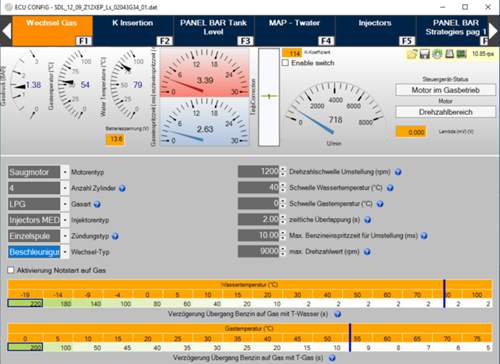

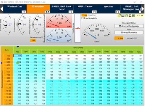

So sind meine momentanen Einstellungen, jemand Tipps?
Kann auch sagen, bei 100km/h mit Tempomat ist die Lambdasonde nach Kat bei 0,1V konstant, ist das normal?
Vor Kat pendelt zwischen 0,1 und 0,9V.

-15 LTFT heißt, die Gasanlage ist zu fett eingestellt und muss vom Benzinsteuergerät nach unten korrigiert werden.
Daher musst du in dem Feld, wo die vielen 114 108 117 usw stehen, die Zahl verkleinern oder, wenn die maximale Öffnungszeit der Gasinjektoren noch nicht erreicht ist, kann auch der Verdampferdruck am Verdampfer reduziert werden z.B. auf 1,2 bar.
Damit reduziert sich auch die Menge Gas und das LTFT sollte zumindest einstellig werden.

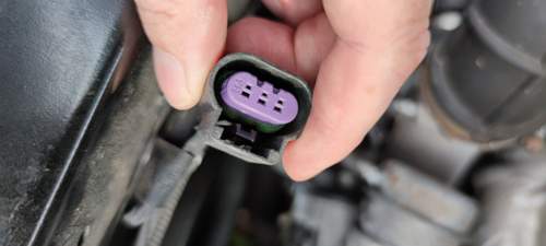

Guten Tag,
ist das der Diagnose Stecker der Landirenzo Anlage?
Grüsse
Martin

Wenn die Hardware nicht passt, kannst du aus den Einstellungen keine Schlüsse ziehen, aber
das Umschalten ist mit "zeitliche Überlappung: 2s" meiner Meinung nach deutlich zu lange, Wert schrittweise bis auf 0 reduzieren und beste Einstellung aus testen.
Drehzahlschwelle Umschaltung 1200 verstehe ich nicht, aber vielleicht hat das einen anderen Grund.
Ich würde 700 probieren - denn auch im Stand schaltet eine vernünftig eingebaute und eingestellte Gasanlage sauber um
Aktivierung Filter T_inj solltest du in der Hilfe der Software nochmals nachlesen.

Themenstarteram 7. Juli 2022 um 15:51
@DonC schrieb am 7. Juli 2022 um 17:36:58 Uhr:
Die MED-Injektoren versiffen gerne, ich hab hier im Forum mal beschrieben wie ich die immer gereinigt habe, aber das alles ohne Gewähr.
