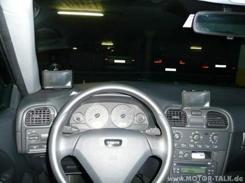

Ich hätte gerne mal gesehen (ja, das wird im Idealfall ein Bilder- und Tippthread zum Thema "mobile Navis" und allem was damit zusämmenhängen kann 😉), wie und wo Ihr Eure mobilen Navis positioniert/befestigt und wie Ihr die Verkabelung gelöst habt.

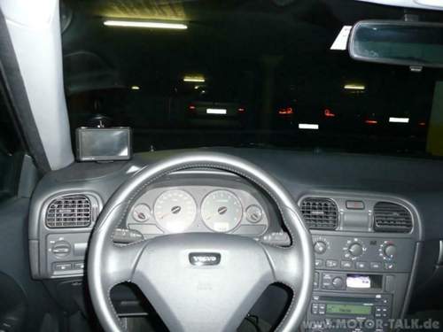

Mein Navi klebt momentan mit dem Saugnapf neben der A-Säule und die Kabel sind einigermassen unsichtbar verlegt. Die Stromzufuhr muss allerdings wegen Dauerplus immer mittels Ausstecken des Ladegerätes unterbrochen werden. Auf Dauer finde ich das nicht so gelungen.
Mein Ziel wäre, dass...
  • ...die Stromzufuhr über einen Schalter geregelt werden kann.
  • ...der Saugnapf verschwindet. (So schlecht ist er allerdings nicht, von Juli bis jetzt ist er erst 2x runtergefallen. 🙄 1x im Stand in der Garage und 1x auf schlechtem Kopfsteinpflaster.)
  • ...die Kabel möglichst unsichtbar verlegt sind (ev. auch TMC-Antenne).
  • ...all dies ohne dauerhafte Beschädigung des Cockpits an sichtbaren Stellen gemacht wird.
  • ...keine Lüftungsgitter verbaut werden.
Ist ein Einbau unter diesen Nebenbedingungen sinnvoll möglich?
Danke im Voraus für Eure Anregungen/Tipps!
Gruss wamic

neben der A-Säule ist beim phase 2 wegen des Kopfairbags sehr ungünstig, da die A-säulenverkleidung dabei abgesprengt wird.. und dir damit eventuell das navi irgendwohin schießt..
grüße, visi
@ visi
Das mit dem Sicherheitsrisiko habe ich in diesem Beitrag von TreKronor auch schon gelesen.
Werde es bei Gelegenheit aus der Schusslinie nehmen. Danke für den Tipp! An der Airbag habe ich wirklich nicht gedacht.

Meiner Meinung nach ist so ein mobiles Teil oberhalb der Lüftungsdüsen im optimalen Sichtbereich und versperrt dir nicht die freie Sicht auf die Straße.
Siehe anhängendes Foto!
Je nach deinen techn. und handwerklichen Fähigkeiten gäbe es da schon ein paar smarte Lösungen.
Wenn Du den mittleren Lüftungsschacht ausbaust und dir einen Winkel aus ca. 1-2 mm dickem Stahlblech anfertigst, oder was Passendes kaufst dann kannst Du diesen Winkel oben, innen auf dem Lüftungsschacht unsichtbar festschrauben.
Den Winkel würde ich in zum Innenraum passendem Grau lackieren und die Aufnahme für das Navi wie ein U oben gestalten, dass Du das Gerät nur oben einhängs oder einclickst.
Dazu kannst Du den Winkel vorher schon so leicht nach links biegen, dass das Navi zu dir ausgerichtet ist.
Ich weiß jetzt nicht, wie dick deine Kabel vom Navi sind, aber wenn das ein flache Kabelausführung ist, dann kannst Du die direkt am Winkel hinten entlang mit ins innere der Konsole führen und Du hast da nichts mehr rumhängen.
In der Konsole stehen dir alle Verbindungsmöglichkeiten offen.

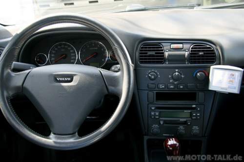

ich habe mal ein Bild angehängt, wie ich meine Tom Tom Navi befestigt habe. Es ist zwar noch ein Bild mit dem alten 1,8er Volvo, aber bei dem neuen habe ich den gleichen Winkel wieder benutzt.
Die Kabelführung erfolgt allerdings nicht durch das Cockpit, sondern ist sichtbar, aber nicht störend.
Gruß Oberhick

Auch Dir herzlichen Dank für das Bild! Auch an eine solche seitlich montierte Konsole habe ich gedacht (was ist das für eine? Brodit?), könnte auch das in die engere Wahl nehmen. Lieber wäre mir aber trotzdem eine höhere Montageposition wie sie DOIT vorschlägt.
Könntest Du mir trotzdem eine Nahaufnahme der Konsole ohne das Navi dran einstellen? (natürlich nur, wenn's nicht zu viel Mühe macht!)

Hallo Wamic,
ich kann gerne mal eine Nahaufnahme machen. Der Winkel ist Marke Eigenbau.
Gruß Oberhick

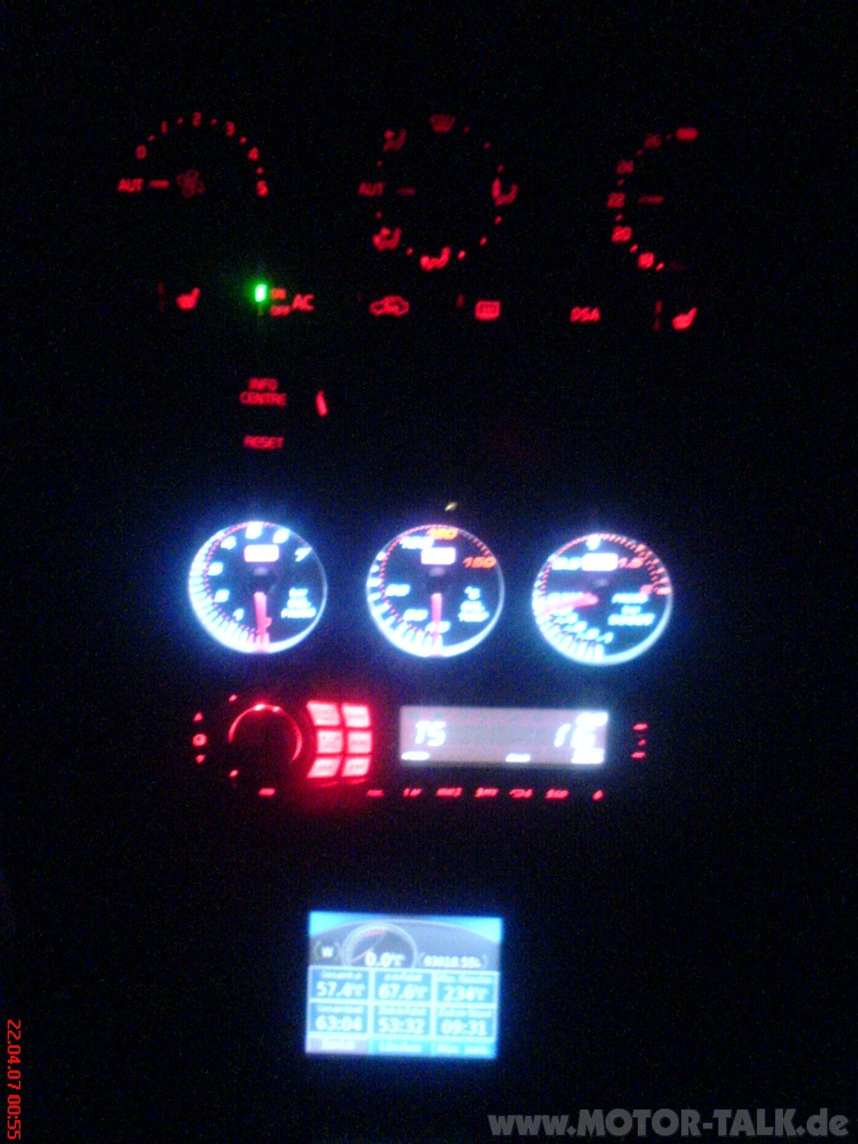

wenn ich das bild noch irgendwo finde... habe meinen Einbau schon mal hier gepostet- Gab Diskussionen wegen der Position unterhalb des Radios (in der Ablage vor dem Schaltknauf). Ist aber wie der Blick auf den Tacho, Spiegel oder Seitenblick... weiss man wo man hingucken muss, dauerts nicht länger und stellt meines Erachtens kein zusätzliches Sicherheitsrisiko dar. Mein Alpine Radio mit Ipod Steuerung ist da als gefährlicher einzustufen...
Gruss
-mg-9123-1140-x-760
hier noch der Liink mit mehr Details... mittlerweile siehts bei den Instrumenten wieder etwas anders aus. Ich glaube auch davon gibts Bilder...
Hier noch ein Bild im dunkeln.
Gruss
