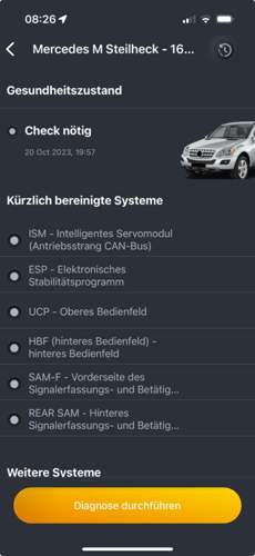

Ich war gestern Abend mit meinem ML 350 mit Vialle LPi auf dem Weg zur Tankstelle, um Gas zu tanken. Unterwegs piepte die Tankanzeige, Tank leer, somit ja fast perfektes Timing, da ich ja eh gerade tanken wollte.
Nur plötzlich nahm er kein Gas mehr an, die orange Leuchte an der Gasanzeige war an, somit ging ich davon aus, dass er natürlich automatisch, so wie immer auf Benzin umgeschaltet haben muss. Nur konnte ich nicht weiter fahren und bin auf der Bundesstraße außerorts ausgerollt und stand dort ziemlich ungünstig und es ging nichts mehr. Benzintank ist fast halb voll. Kraftstoffpumpe wurde erst vor ca. einem Jahr getauscht. Deshalb würde ich das ausschließen. Er lief bis dahin problemlos.
Hab mit Carly ausgelesen, war nichts auffälliges hinterlegt.
Zu hören war nichts, da es regnete und aufs Dach prasselte und zusätzlich sehr windig war, konnte ich keine Geräusche der Pumpen checken.
Hab irgendwie das Gefühl, dass irgendein Ventil nicht auf Benzin umgeschaltet hat. Kann das sein?

Carly

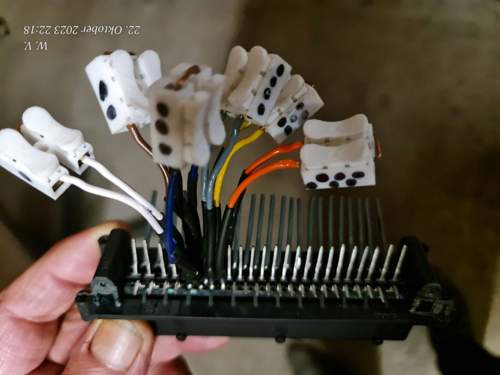

War heute nochmal beim Auto und hab alle Sicherungen der Gasanlage gezogen. Angesprungen ist er nicht. Hab aber meiner Meinung nach die Kraftstoffpumpe (Benzin) von hinten gehört, was sollte es sonst sein?
Durch die Sicherungen läuft ja die Gaspumpe gar nicht erst oder?
Du hast eine LPi / verbaut bekommen...
Diese steht automatisch auf Benzin.
Wie hier schon gesagt wurde, Sicherungen ziehen (nur die 2 Äußeren) , dann ist im Prinzip die Gasanlage außer Betrieb.
Mit Bremsenreiniger in den Luftfilter spritzen und starten, dann muss er anspringen, auch wenn die Benzinpumpe keinen Sprit liefern sollte... Der Fehler läge dann am Kraftstoffsystem.
Voraussetzung, die Zündung ist bestromt und er erzeugt Zündfunken... (Sicherung)
Als Umrüster hat man sich so einen Stecker gebaut, womit man komplett ausschließen kann, nebst Kabelbaumprüfungen...
Steuergerätestecker...
