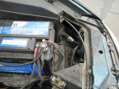

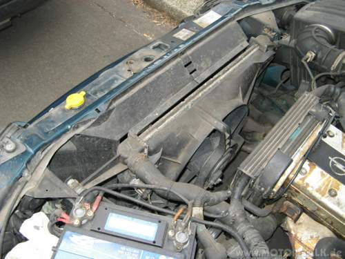

Hast du vorne an der Batterie schon mal geschaut ob die einzelnen (dünneren) zum Pluspol führenden Plusleitungen alle richtig verbunden sind?

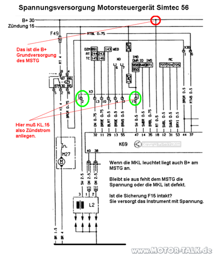

Du hast bei fehlender MKL entweder ein defektes Kontrollämpchen, oder keine Spannung am MSTG.

So habe die kabel die von der batterie bis an die relais kontrolliert und es ist überall strom drauf.

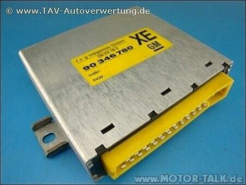

Hat irgendjemand vielleicht ein plan wie der stecker vom steuergerät belegt ist damit ich schauen kann
ob überhaupt strom ankommt am steuergerät?
Weil mein op-com kann keine verbindung aufbeuen(klar kein strom).
Steuergerät für zentrallveriegelung kann auch keine verbindung aufgebaut werden mit dem op-com.
Ist vielleicht noch ein relais vor das stg. geschaltet?

Hat das mstg. ne eigene absicherrung?
Ist es möglich das es am Relais für Verpolungsschutz liegt?
Wird das mstg. über das benzinpumpenrelais mit strom versorgt?
Darauf kann ich dir nur antworten wenn ich das Bj. habe
Nein
Nein, genau umgekehrt

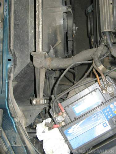

heute war noch ein kollege da der hat an den batteriepolen rumgespielt da ging das motorlämpchen kurz an und dann wieder aus.
hab dann die masse kabel die von der batterie weggehen kontroliert und gereinigt aber nix.
also wenn ich den massepol abziehe geht und wieder drauf stecke geht die mkl. kurz an und dann wieder aus weil der verpolungs schutz reingeht(railes neben benzinpumpenrailes).
Ist vielleicht doch der verpolungsschutz im eimer?
Dann zieh doch die beiden pinkfarbenen Relais mal und brücke einfach mal jeweils 30 und 87 .

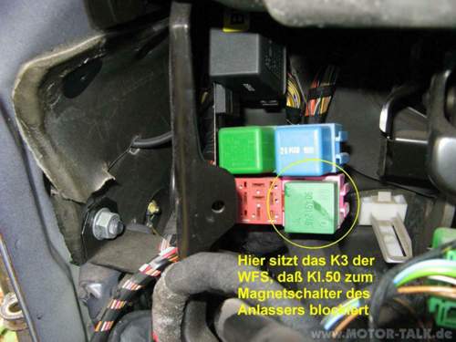

Und es wird auch beschrieben das hinter dem sicherrungsträger noch railes sitzen unter anderm auch eins für die wegfahrsperre.
Hat das mein omega auch(erstzullasung 05.94)?
Schaltet das den strom für´s steuergerät?
Vielleicht ist ja das Kaputt
Danke nochmal für die antworten und ratschläge!!

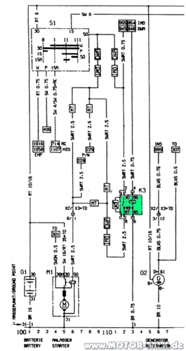

Du hast das K3 unter dem Armaturenbrett (grüner Sockel) für die WFS, es unterbricht den Startstrom für den Magnetschalter des Anlassers.
Hol dir doch mal die Schaltpläne für dein Bj bei vectra16v.com runter.
Und das mit den 30 Min halte ich immer noch für Quatsch.

Hab das Railes gefunden muste mich ganz schön verdrehen um es überhaupt mal zu sehen werde es mogen mal überbrücken Vieleicht liegt es ja daran.
Ich hatte dir m.E. schon geschrieben, daß das Relais K3 nur den Magnetschalterstrom unterbricht... 😉
Wozu dann also den Rücken verrenken.
Am X3 findest du die Klemmen worüber das MSTG Kl.15 also Zündung bekommt.
B+ KL.30, also Dauerplus, bekommt das MSTG direkt über die einzelne rote Plusleitung zur Batterieklemme.

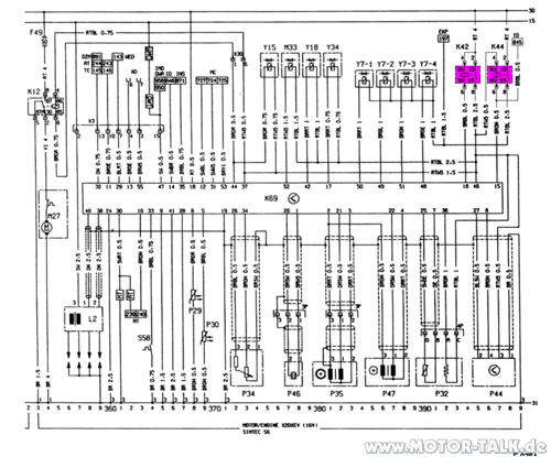

Diese geht einmal direkt zum MSTG um die Speicherinhalte zu sichern, jedoch der Hauptstrom kommt über das K42, das versorgt auch alle Einspritzventile und sonstige Teile am Motor mit Spannung.
