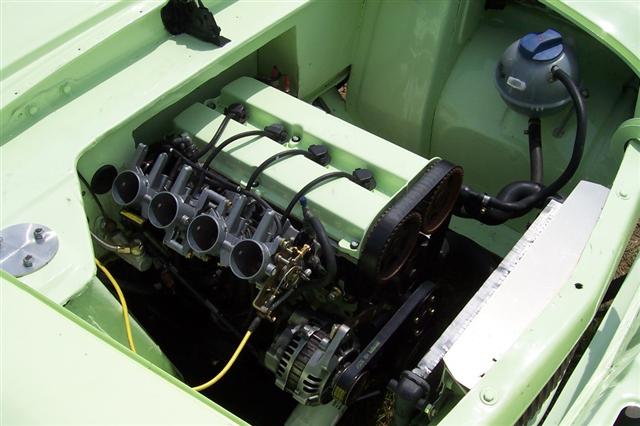

@kurtiwestbahn. Der Krümmer sieht ja schön aus. Allerdings bin ich mir nicht sicher, obs passt. Dürfte mit dem Motorträger eng werden.
Ich hab mal wieder ein Bild von einem MK2 im Aufbau angehängt (NICHT meiner).
http://85.234.145.37/.../...bumsgg167milos_fiestaescort23082009682.jpg

@jan09:
Richtig Geld ausgeben muss man nicht. Der 2.0 Zetec hat 100 Kw.
Für einen vernünftigen Umbau nimmt man natürlich nicht die originale Einspritzanlage, sondern
A: Weber Doppelvergaser (Der Klassiker schlechthin, Eine Brücke hierfür kostet in England keine 200 Euro)
B: Motorrad-Vergaser (KEIN Scherz), beispielsweise von einer 2001er Yamaha R1 (Neueste Vergasertechnik, keine Uralt-Weber), anders als man denkt SEHR leicht abzustimmen
C: Motorrad-Einspritzanlage (zB Yamaha R1 nach 2001) Vorteil: Extrem günstige Einzeldrosselklappeneinspritzanlage mit viel Potenzial!
BEVOR gelacht wird: http://media.turbosport.co.uk/2007/1/2007012820586130982gsxr.jpg
(Ist zwar kein Escort aber ein Anglia oder so)
Solche Umbauten sind in England häufig anzutreffen.
Ich habe mich für Variante B entschieden. Vorteil: Die Vergaserbatterie von einer Yamaha R1 kosten bei Ebay gebraucht mit wenig Km 100-150 Euro. Als Ansaugbrücke kann man die Vom Focus ST 170 nehmen (hab ich hier schon liegen). Man braucht nur ein kleines Steuergerät für die Verteilerlose Zündung (Megajolt aus England, günstig zu haben; hab ich mir auch schon besorgt).
