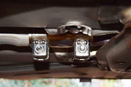

bei mir ist die Verbindung vom Schalldämpfer zum Kat hinüber. Der Plan ist, die jeweiligen Verbindungsenden abflexen und das ganze mit einer Doppelschelle zu fixieren.
Welchen Durchmesser hat das Rohr beim Sauger bzw. welche Schellengröße soll ich verwenden?

Moin, ich habe gerade geschieblehrt und auf der einen Seite sind es genau 45mm Ø, an die andere Seite komme ich wg. dieser komischen Platte (ist das Kunst oder kann das weg?) nicht dran.

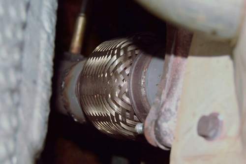

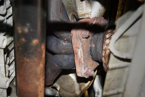

Ne, das Bild war auch eher dazu gedacht das Flammenohr mit dem Kat darzustellen, also deine "außergewöhnliche" Version 🙂
Hi Lukas,
hier wie versprochen die Fotos vom Flammrohr sowie von der Verbindung KAT-->Schalldämpfer mit 45 mm Edelstahlschelle
Flammrohr am Kat
Flammrohr am Kat
Schelle 45 mm
Optimal, ich danke dir!
So stelle ich mir das auch vor....Hab heute mal ganz salomonisch ne 50,5er Schelle mitgenommen.. 🙂
