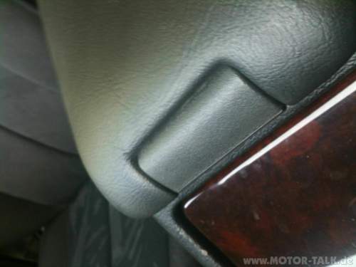

Der Deckel der Armauflage ist nicht magnetisch.

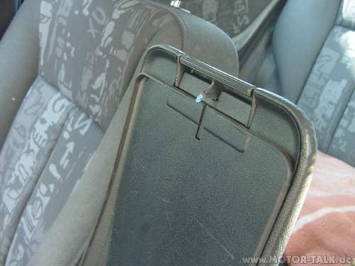

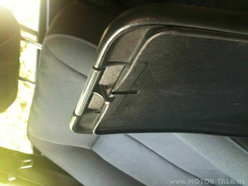

Bei mir war der Schließhaken der Klappe weggebrochen. Ich hab ein 2,4mm Loch gebohrt, M3 Gewinde geschnitten, ein Stück M3 Gewindestange zu einem Haken gebogen, eingeschraubt und ein Stückchen Schrumpfschlauch drüber, fertig. Hält wie original.

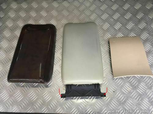

ich habe erst letzte Woche meine Armlehne gewechselt. Sind 2 Imbusschrauben genau in der Ecke Oben (links und rechts vom Anscchlag/Scharnier). Sind schwer zu sehen, also nimme eine kleine Lampe. Dauert bloss ein paar Minuten. Im Bild siehst du in Rot die Position der Schrauben 🙂
LG aus Thailand
Erwin

Die Schrauben befinden sich auch unter der Schaltkulissenabdeckung, wenn du die vorsichtig nach oben weg ziehst, also die wo die Schalter drin sind,siehst du die Schrauben mit denen der Ascher befestigt ist.
Er will nur die Mittelarmlehne austauschen, NICHT jedoch die komplette Mittelkonsole...! Es sind also nur diese beiden Schrauben wie gezeigt entscheidend. Die Armlehne ist NICHT 1 Teil mit der Konsole. ich habe das wie gesagt vor einer Woche selbst gemacht (hier nochmals das Bild)
LG Erwin
