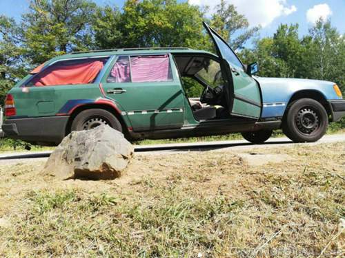

Auf dem ersten sieht man daß die Karre schief hängt. das ist noch nicht so krass weil ein Erwachsener noch fehlt. Ich habs ja selber erst auf dem lidl parkplatz gesehen als die Meschpoke losfuhr.

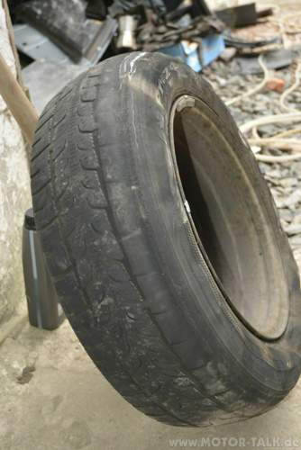

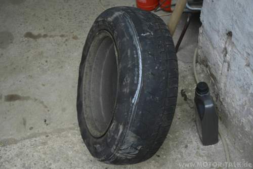

Auf der Rückfahrt 3000 Km später dann rief Schwester den Vater an weil ein Reifen platt war. Der war innen so komisch abgefahren und dadurch beschädigt, und der andere sieht auch so komisch aus.
Schwester so, kann man damit noch fahren, Vater so jaja.
Dann 20 km später ist der 2. Reifen geplatzt.
Zum Glück hatten die wenigstens den Adac, und mit Ersatzrad, kaputter Niveau und 70 euro an die Werkstatt für einen 2. Reifen sind sie dann doch noch nach Haus gekommen.
Natürlich hätte der Schaden nix mit der kaputten Niveau zu tun, da wär ja irgendwas anderes an der Hinterachse kaputt und blablabla (zum besseren Verständnis: ich hatte unrecht mit der kaputten Niveau und hab umsonst Stress gemacht).

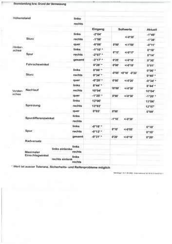

Obendrauf noch die Feststellung daß die Achsvermessung für die Katz war, weil das Lenkrad auf der Vorderachse in der Kurve nicht von selber wieder zurücklenkt.

Beide Reifen liefen quasi auf der Innenseite des Reifens, wie man das manchmal bei tiefergelegten W124 findet. Die Reifenflanke schruppte an der Stelle wo der Stoßdämpfer in die Karosse übergeht.

Hier das Vermessungsprotokoll
sieht das Okay aus? ich kenne mich nicht aus.

Ist dein Kombi absichtlich so benutzt gestaltet oder hat sich das mit der zeit so ergeben?
Ich find das der Wagen so Charakter hat .
Undmal so ganz anders ist als die meisten Benze
Gekauft für 600 euro von nem Misthaufen, die Farbgebung hat sich so gestaltet weil ich mit dem Wagen angefangen hab die Schrauberei zu endecken; der ist rein technisch so gut in Ordnung wie es geht, da mir die Lackiererei eben so gar nicht liegt - und außerdem war der so oft kaputt daß sich die Lackarbeit immer nach hinten verschoben hat, der hat jetzt ja schon 580.000 km.
Hinten auf beiden Seiten ist der Traktor gegen gefahren, einmal links, einmal rechts. Das Fahrwerk ist komplett neu, und es gibt glaube ich keine Ecke, wo ich nicht schon mal reingeguckt habe.
Der Motor war ebenso auseinander wie der komplette Innenraum. Er hat Tüv bis 08.20 und ist unser bestes Auto.
Wenn man viel repariert, dann macht man auch manches mal was falsch. Talent hab ich keins, aber sehr viel Begeisterung.
