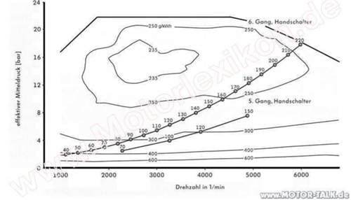

Und damit sind wir beim eigentlichen Thema, dem spezifischen Verbrauch auf der Autobahn.
Prüfen wir doch mal die häufig aufgestellte These, dass ein Downsizing-Motor hier mehr verbraucht als ein guter Sauger.
Sauger = N53 (2007) -> Verbrauchskennfeld
Annahme: 160 km/h im 6. Gang = 3.600 U/min
=> 4.500 U/min = 200 km/h bei etwas unter 260 g/kWh
Downsizer = erster Twincharger (2006) -> Verbrauchskennfeld
=> 5.454 U/min = 200 km/h bei deutlich unter 250 g/kWh
Fazit: Selbst dieser sehr grobe Vergleich zeigt, dass sich die Motoren hier kaum unterscheiden.
Wenn der absolute Verbrauch bei 200 km/h im Golf 5 Twincharger (GT TSI) höher als bei einer BMW-Limousine mit dem N53 ist, dann liegt dies nicht an der Effizienz des Twinchargers/Motors. Ich sag nur Luftwiderstand und so.
Ich hoffe, ich habe bei meiner Betrachtung/Argumentation keinen Fehler gemacht. Falls doch, Feuer frei. 😁😉
VG myinfo
Verbrauchskennfeld 1.8 TFSI 3. Gen.
Verbrauchskennfeld 1.4 TSI
S350 CGI

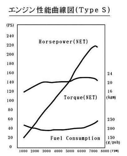

Von Honda habe ich auf die schnelle leider nichts gefunden. Interessant wäre hier ein BSFC Diagramm zum 1.8L R18
Für den R18 finde ich auch nichts, aber hier noch etwas für ältere 1L 3-Zylinder:
EDIT: Hab noch eins für den R18A gefunden, aber ka was das aussagen soll. Bei welcher Last soll diese Kurve ganz unten gelten? Doch nicht bei vollgas?
@kev300 schrieb am 23. März 2015 um 08:56:05 Uhr:
Könnte evtl. doch sein. Die Einheit der Achse ist ja g/PSh und nicht g/kWh. Du musst die Zahlenwerte also noch mit 1,36 multiplizieren 😉
@Rael_Imperial schrieb am 23. März 2015 um 12:41:38 Uhr:
... EDIT: Hab noch eins für den R18A gefunden, aber ka was das aussagen soll. Bei welcher Last soll diese Kurve ganz unten gelten? Doch nicht bei vollgas?
Hi!
WOT BFSC Chart = Werte für Volllast
Verbrauchskennfeld = Werte für Teil- und Volllast
Beispiel: Honda "2.2L DOHC vtec engine" (S-Type) - grober Vergleich der Daten zur Abschätzung:
Test 1 - Bestpunkt im Verbrauchskennfeld: 242 g/kwh bei 3.000 U/min -> 242 / 1,36 = 178 g/PSh
WOT BFSC Chart bei 3.000 U/min: ca. 200 g/PSh = ca. 272 g/kwh
=> dies ist nicht der Bestpunkt, entspricht aber ungefähr dem spez. Verbrauch bei Volllast im Verbrauchskennfeld
Test 2 - bei 6.000 U/min: WOT BSFC Chart: ca. 200 g/PSh = ca. 272 g/kwH = spez. Verbrauch bei Volllast im Verbrauchskennfeld
Quelle: ecomodder - The BSFC chart thread (post 'em if you got 'em) Post 233 auf Seite 24
Was in dem Post zu dem Verbrauchskennfeld bzw. i-VTEC geschrieben wurde, ist auch interessant.
Zitat: "Unlike i-VTEC engines, VTEC engines are easier to understand because high lift cams are engaged at a specific rpm (In this case it's 5800 rpm). On an i-VTEC engine it can happen anywhere above 1000rpm. Note the effect VTEC has on BSFC in the chart above. So we must avoid high speed valve lift in order to save fuel. This means that with our typical 1.8L i-VTEC honda engines we should get into 4th gear as soon as possible with moderate loads. The theory of high loads low RPM does not apply to i-VTEC or any other variable valve lift system as it might engage the high lift valve mechanism. I have noticed that some people here pursue lugging methods to achieve good MPGs. On older engines this might be fine aside from the damage it does to their engines, but on a modern variable valve lift equipped powertrain it is counter productive. it's really easy to engage high lift cams below 2000rpm as honda engines have serious lack of torque below that speed."
VG myinfo
Honda 2.2 L DOHC VTEC WOT BSFC
Honda 2.2 L DOHV VTEC Verbrauchskennfeld
